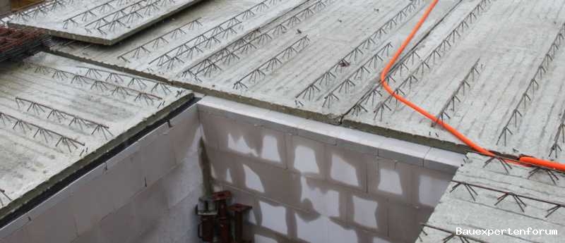

    ich lese bereits seit einiger Zeit hier interessiert mit und haben bei unserem Hausbauprojekt jetzt auch mal eine Frage. Unser Bauträger legt gerade die Fertigteile auf unseren Keller. Diese liegen teilweise nicht auf den Innenwänden auf. Laut unserem Bauträger wär das kein Problem und kann problemlos abgestützt und zusätzlich "unterschalt" werden. Ist das wirklich machbar oder erzählt er mir da wieder völligen Blödsinn? ( leider schon häufig so gewesen )
    Ich hätte jetzt da was die Statik angeht doch einige Bedenken.....
    Wie weit müssen die Teile auf den Wänden aufliegen? Gibt da eine DIN einen bestimmten Wert vor?
    Vielen Dank schonmal...

    Ich kenne es bei Filigrandecken meist so, dass der Beton der Filigrandecken nicht auf der Wand aufliegt; sondern die untere Bewehrung 'rausschaut' und über das Auflager gelegt wird. Das muss natürlich schon sein; Thomas schrieb es bereits.
    Ist aber von Hersteller zu Hersteller unterschiedlich (wie bereits geschrieben sollten die Pläne zur Aufklärung beitragen).
    [Wenn der Beton der Filigrandecke auf der Wand aufliegt, kann es passieren, dass es im Auflagerbereich zu Abplatzungen der Filigrandecke kommt; ist also nicht unbedingt gut wenn dies so ist.]

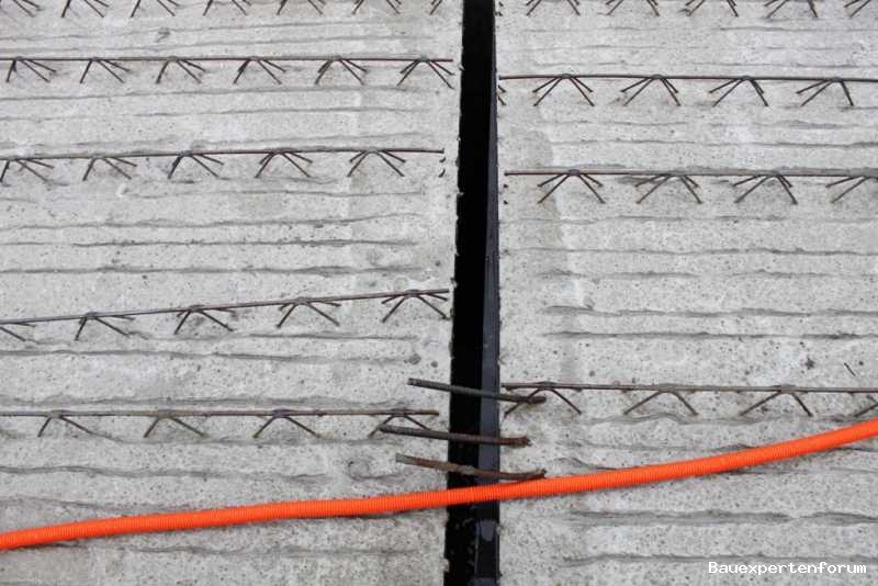

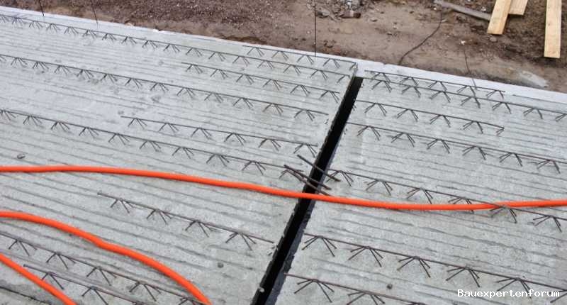

    so jetzt auch mal ein Foto...sorry hat leider etwas gedauert...aber ist eben schon immer dunkel wenn ich nach Hause komme ;-)
    Es ist natürlich genauso wie mls das vermutet hat....es ist kein BT sonder eher ein GU bzw. GÜ ( Architektin ist die Frau des GU ).
    Die Platten hat er jetzt nochmal etwas verschoben, so das auf der einen Seite das Loch etwas geschrumpft ist. Man sieht jedoch das die linken Platten nicht auf der Wand aufliegen und die rechte Platte vom Betonwerk schief abgeschnitten wurde. ( Die darunterliegende Wand ist gerade )
    GU meinte es würden dort eben ein paar zusätzliche Stahlstangen draufgelegt bevor betoniert wird und fertig.
  14. Lebski
    Lebski Gast
    Elektrorohre sind schon mal Murks. Die Gittertträger (was da oben an Eisen rausschaut) sind keine zugelassen Abstandshalter für die obere Bewehrungslage! Demnach müssen erst noch Abstandshalter gelegt werden. Wohin? So wie die Rohre da liegen. Ausserdem können die Rohre aufschwimmen.
    Ich würde auf eine Bewehrungsabnahme durch einen Statiker bestehen. Der sagt dann auch, was an solchen Stellen an Zulagen eingebaut wird.
    Dringende Empfehlung: Hol dir eigenen Sachverstand hinzu, der dem GU auf die Finger schaut. Rentiert sich, deine Nerven werden es dir danken.

    Also nochmals:
    Die Platten haben eine Mindest- und max Auflagertiefe im Standardfall.
    Die ist auf den Verlegeplänen eingetragen.
    Das gilt auch nur für die Mindestwanddicken.
    Bei allen anderen Fällen sind weitere Maßnahmen erforderlich. Es gibt auch planmäßig Stellen, bei den Platten nicht aufliegen können.
    Maßnahmen betreffen Zualgebewehrung, Plattenbewehrung und Gitterträger.
    Auf den Bildern sind man einige Themen noch gar nicht, außer dem üblichen Elektrokrempel - Rohr in der Betonauflagerfuge parallel.
    Vieles sieht man erst, wenn Elektro und HLS die Platten bearbeitet haben und die Zulagebewehrung verlegt ist.
    Für die Abstandhalter obere Lage gibt es auch noch andere Lösungen.
    Hol dir jemanden vor Ort.
