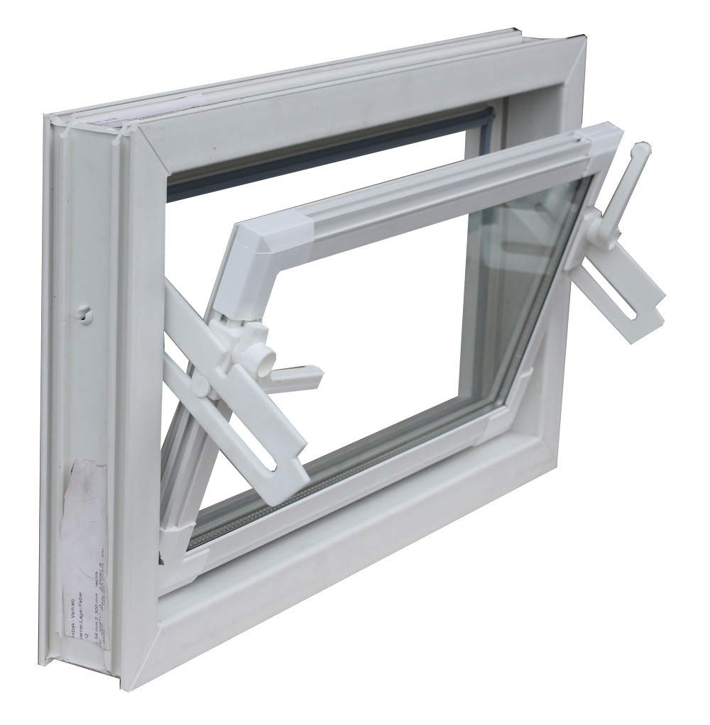

    Wir bauen aktuell einen Neubau. Im Keller ist ein normales Kippfenster verbaut. Für ca 270€ mehr bekommt man ein Kellerfenster mit Dreh-Kippflügel in ISO-Glas.
    Standard Fenster:
    http://www.trobak.eu/images/product_images/original_images/277_0.jpg
    Für 270€ mehr:
    http://bilder5.eazyauction.de/panorama24/artikelbilder/1380_0NS_635_d31eb265.jpg
    Für weitere 700€ mehr bekommt man diese auch in einer Druckwasser dichten Version.
    Kann man die Fenster selber später einfach austauschen? Lohnen sich die 270€ Aufpreis jetzt schon?

    später kann man alles machen, nur der Aufwand ist dann etwas größer...
    Wenn keine besondere Anforderungen vorliegen und 270€ für alle Fenster sind, würde ich diese nehmen.
    Bei "einer Druckwasser dichten Version" muss man auch viele andere Sachen planen...
    Es gibt von einigen Herstellern Fensterrahmen zum Einbetonieren, die Flügel kannst du selbst später aussuchen und einbauen.

    Ist im gesamten Keller nur ein Fenster ? Ist der Aufpreis pro Fenster ?
    Druckwasserdichte Fenster machen nur Sinn, wenn es tatsächlich Hochwassergebiet ist. Dann gehört aber noch mehr dazu als nur die Fenster.
    Ich würde warscheinlich den Aufpreis von 270 Euro in Kauf nehmen und das "Normale" Fenster nehmen.
