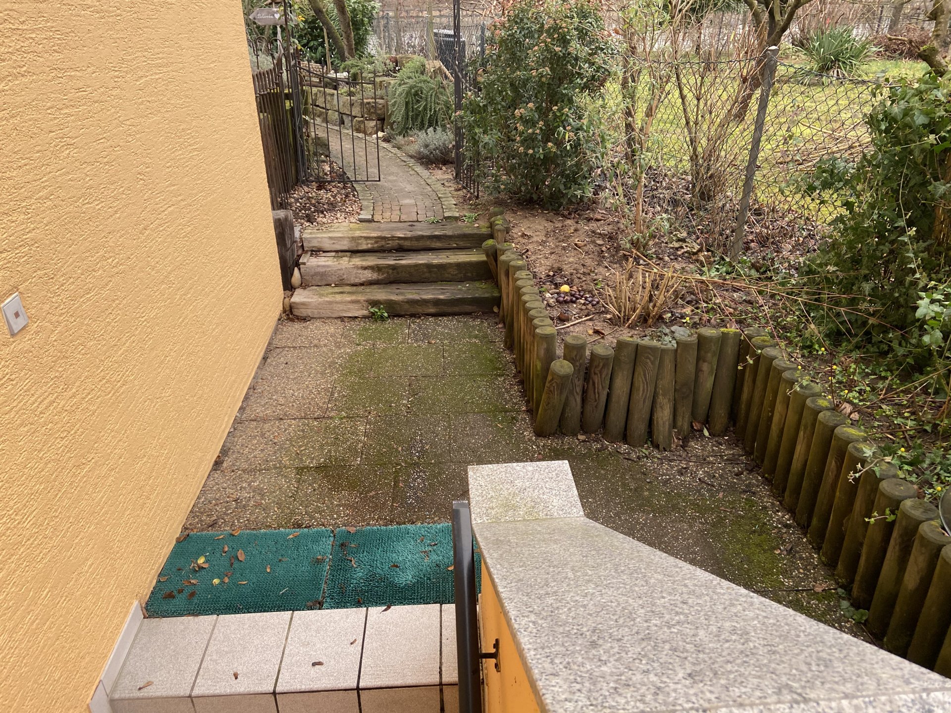

    Hallo liebe Bauexperten,
    habe hier schon viel gelesen aber bisher nichts passenden für mich gefunden. Bei mir ist aktuell nichts feucht bzw. kaputt. Ich zeige euch hier mein Projekt, da ich in Zukunft eine feuchte Wand vermeiden möchte.
    Die Holzpfähle auf der rechten Seite (siehe Bild) sind am zerfallen. Nun möchte ich die Chance nutzen und den Durchgang in den Garten eben machen. Also Holzpfähle raus und den Bereich aufschütten.
    Dazu müsste ich den Kellerabgang um 3 Stufen erweitern und die Fassade entsprechend gegen Feuchtigkeit dämmen. Die gelbe Fassade ist eine nicht isolierte Außenwand (30cm roter Lochziegel + Außenputz)
    Hier ein Bild vom Kellerabgang.
    Um den Kellerabgang entsprechend nach oben zu erweitern möchte ich fertige Blockstufen aus Beton verwenden. Den Putz an der Fassade müsste ich entsprechend abklopfen.
    Nun meine Fragen.
    1) Wie verbinde ich die Blockstufe mit der Außenwand? Kellerbereich ist zusätzlich gedämmt. Alles über der Erde ist nicht gedämmt. Lege ich die Blockstufe direkt an den roten Ziegelstein und verbinde beides mit Mörtel, oder muss ich die Außenwand erst isolieren und dann die Blockstufe dran legen? Ein genauer Ablauf würde mir hier viel helfen.
    2)Wie dichte ich die Fassade/Außenwand gegen die aufgeschüttete Erde ab? Im Kellerbereich ist eine Dämmung verbaut. Diese müsse wohl entsprechend hochgezogen werden. Wie verbinde ich dann den „alten“ abgedichteten und isolierten Bereich mit dem neuen? Wie ist die genau Abfolge, was kommt zuerst auf den roten Ziegel?

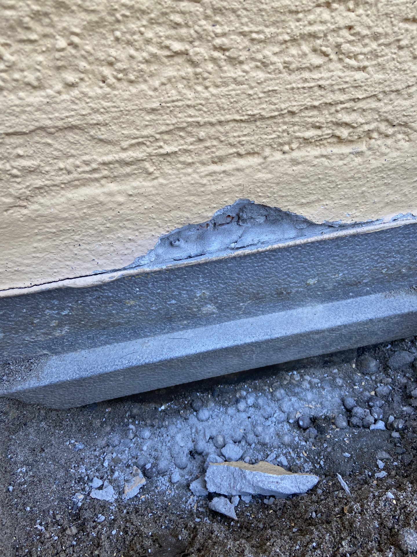

    3) Aktuell ist solch eine Leiste verbaut. Ich weiß nicht was ihre Funktion ist. Vllt kann mir damit jmd helfen. Meine Idee ist es diese Leiste abzumachen und um die 45cm nach oben zu versetzten, den Bereich der aufgeschüttet wird. Quasi nach dem Motto „Der frühere Architekt hat sich dabei was gedacht, wird also nicht verkehrt sein die beizubehalten“.

    Unter der Leiste könnte sich eine Bitumenabdichtung mit Bahnen befinden, Deine Idee diese weiterzuführen ist richtig. Generell soll die Sockelabdichtung später 15cm über der Oberfläche enden.
    Die Blockstufe nicht mit dem Haus verbinden, sondern zwischen Haus und der Blockstufe noch eine kaschierte Noppenbahn stellen. Die Pflasterung dann mit Gefälle weg vom Haus in Richtung der ehemaligen Holzpfähle.

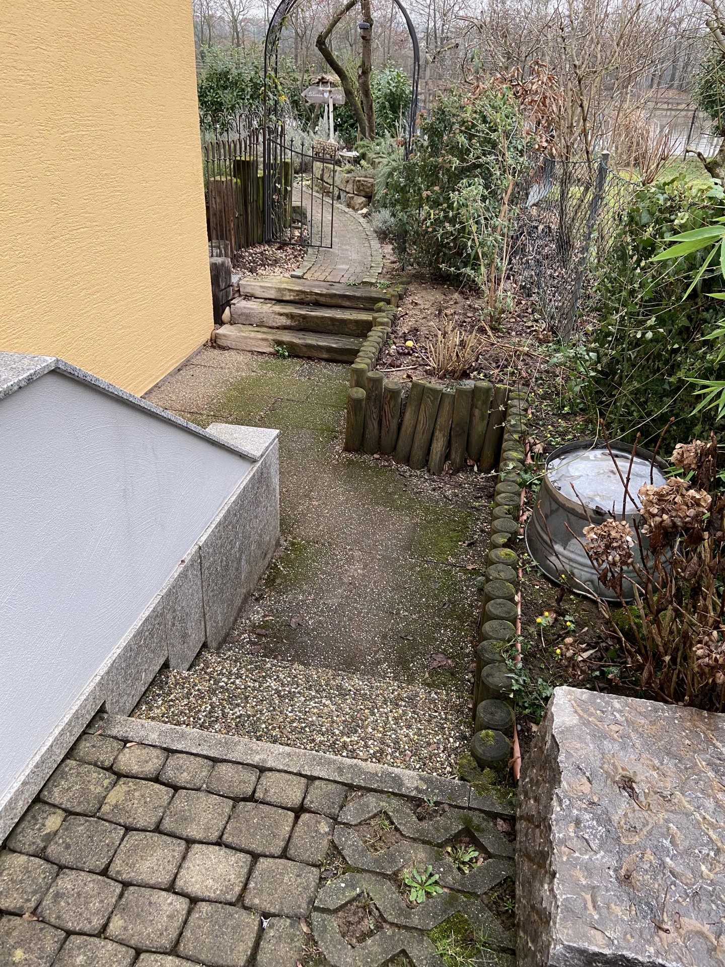

    Den Handlauf müsstes Du aber auch verlängern und schau Dir auch mal die andere Seite der Treppe an, wo Du ja auch anschüttest, nicht dass dann von dort die Feuchtigkeit durch kommt und die Brüstungshöhe plötzlich zu niedrig ist.

    Von der anderen Seite möchte ich die Erde mit L-Steinen abfangen. An diesem L-Stein würde ich dann die Blockstufen legen. Müsste dieser Spalt dann auch abgedichtet werden oder kann der Spalt offen bleiben? Falls Wasser in diesen Spalt kommt, dann fließt es ja nach unten ab. Die Blockstufe sitzt auf einer Schicht wasserdurchlässigem Magerbeton.
    Habe eben in den Bauunterlagen nachgeschaut. Unter der Leiste ist eine Vandex Dichtungsschlämme aufgebracht.

    na dann kaufst Du auch ne Dichtschlämme, dann kannst Du das Blechprofil auch weglassen.
