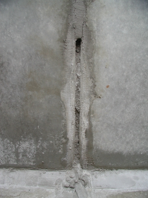

    1.Wie werden die Stoesse zw. den Filigranbeton-Kelleraussenwaenden
    fachgerecht verspachtelt /geschlossen? Wie auf dem Bild ersichtlich, sind naemlich die unteren Spachtelfugen wieder 'ausgelaufen', was ich auch schon
    bemaengelt habe. Kann nun nur der offene Teil verspachtelt werden oder muss
    die ganze Fuge neu geschlossen werden? Viel Wasser haben wir wohl nicht zu befuerchten, die ganze Baugrube besteht aus feinstem Sand.

    erst einmal danke. Ich spreche ja aber von den Aussenwaenden. Dort wird noch eine elastische Dickbeschichtung gegen nicht drueckendes Wasser sowie 8 cm Extruderschaum aufgebracht. Das kann man doch gar nicht verputzen, oder?
    Ich versuche es noch einmal mit dem Bild[​IMG]
    Diese Fuge /Stoss meine ich. Und ich habe Sorge, dass nun einfach die isolierung aufgebracht wird, ohne zu verspachteln.

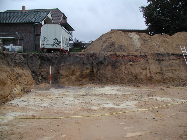

    Welcher Lastfall liegt vor? Ist der Boden auch unterhalb der Bodenplatte und tiefer ausreichend versickerungsfähig?

    Sollte das der Untergrund für die Abdichtung darstellen wäre daran eh noch ein bisschen was zu tuen... Hohlkehle, Löcher und Poren schließen, Zementschlämme am Sohlenüberstand entfernen usw ...

    Den Lastfall kenne ich leider nicht. Die Baugrube ist allerdings nach Aussagen aller Beteiligten und nach meiner Meinung reiner Sand, es ist von nicht drueckendem Wasser die Rede.[​IMG]

    Mhhhh die Pfützenbildung läst aber zumindest einen schlechteren Versickerungsbeiwert "erahnen" als reine Bodenfeuchte ...

    Ja, das dachte ich laienhaft auch schon. Man muss allerdings beruecksichtigen, das es wirklich stark geregnet hatte.

    Der Versickerungsbeiwert muß auch bei Starkregen gegeben sein. (Gibts ein Bodengutachten?)
