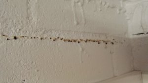

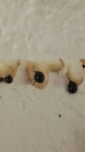

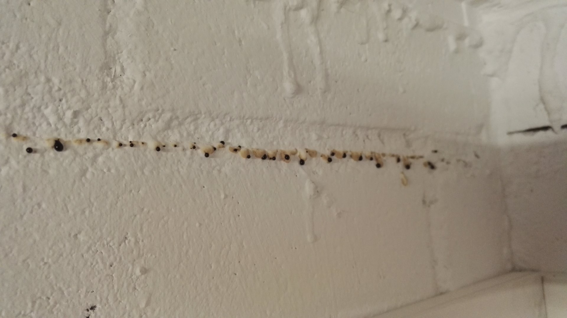

    Wer kann mir sagen, was das ist und ob man was machen muss??
    Folgendes Phänomen habe ich in den letzten 2-3 Monaten beobachten konnen:
    Ich vermute, dass es eine horizontale Sperrbahn in der Kellerwand ist, die ausblüht, Wie auf den Bildern zu sehen. IMG_20181023_220532.jpg Allerdings nur in einem Raum...
    Die schwarzen Punkte sind leicht klebrig. Der Keller (die Wände) an sich ist Knochen trocken...
    Es ist an drei Außenwänden(auf ganzer Länge) in einem von drei Räumen zu beobachten.
    Komisch, oder?
    Wer kann helfen und das Phänomen erklären?

    Es sieht nach durchstanzte Abdichtung aus Schweißbahn aus.
    Wie alt ist das Haus?

    Das Haus ist Baujahr 1987

    kann es einen zusammenhang mit den neuen Kellerfenstern geben? habe im Sommer alte Gitterfenster gegen normale Kunststoffenster getauscht. Diese sind bisher aber fast durchgängig auf kipp.
    Von außen hat sich aktuell nichts geändet. An zwei Seiten stehen die NAchbarhäuser (Reihenhaus) und zur dritten Seite ist die Terrasse inkl Fenster und Lichtschacht

    1. ist ja nur optisch
    2. Sperre darüber pinseln (z.B. Bootslack) und Wand neu streichen
