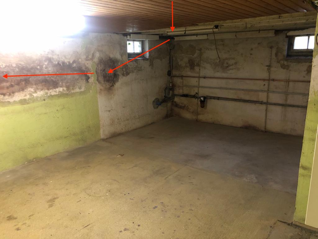

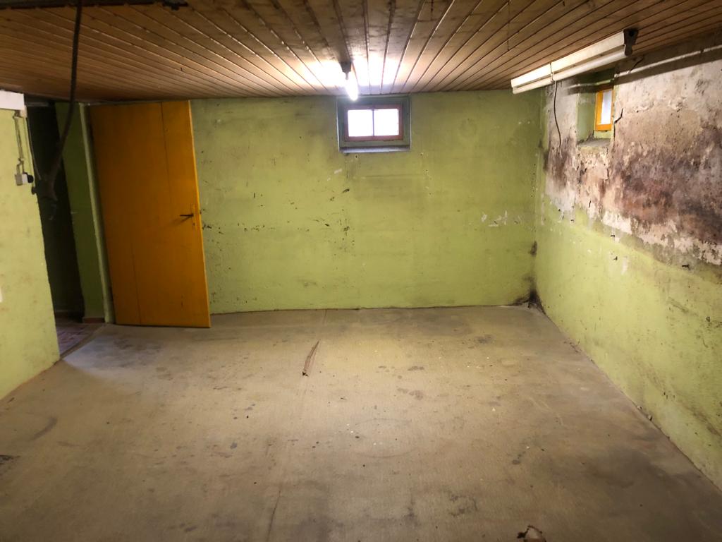

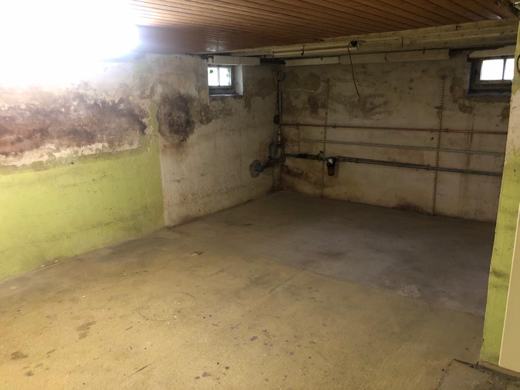

    Hallo in die Runde,
    wir haben die Möglichkeit ein altes EFH aus dem Jahr 1937 zu übernehmen.
    Der Keller besteht aus Stampfbeton und macht grundsätzlich einen trockenen Eindruck, auch wenn sich das bislang noch kein Bausachverständiger angeschaut hat. Auch konnte ich keinen modrigen Geruch im Keller wahrnehmen.
    In zwei Kellerräumen ist am oberen Teil der Wand Putz abgebröckelt. Zudem gibt es dunkle Verfärbungen. Siehe dazu die zwei Bilder im Anhang.
    Was könnte die Ursache dafür sein?
    Vielen Dank und viele Grüße
    Schwabe1988
    690bbd9d-8896-44fb-9933-195ae896cd7f.JPG cc2b719e-0036-435e-a005-37120a606d95.JPG

  3. #3 Schwabe1988, 03.11.2022
    Schwabe1988
    Schwabe1988
    03.11.2022
    19
    Danke für das Feedback!
    Die Feuchtigkeit dringt dann aber von oben ein, oder? Die Fenster sind ja überhalb des Erdreichs und knapp darunter befinden sich die auffälligen Stellen.
    Wäre dies zu vertretbaren Kosten zu beheben oder kann man das auf Basis der Bilder nicht abschätzen?

    Was verstehst Du unter vertretbarer Aufwand?
    Außen aufgraben und dann Abdichten.
    Oder damit leben. Keller sind keine Wohnräume. Das funktioniert ja nun schon seit 1937.
    Ohne einen Sachverständigen das Haus vorab zu zeigen wuerde ich keinen Kauf tätigen.

    Hallo
    Wir kucken uns die ganze Zeit die Fotos der Wände von innen an und er fragt uns was das Ausschachten von aussen kostet. Mach doch mal Fotos von aussen, genau die beiden Wände, welche von innen nass sind. .......

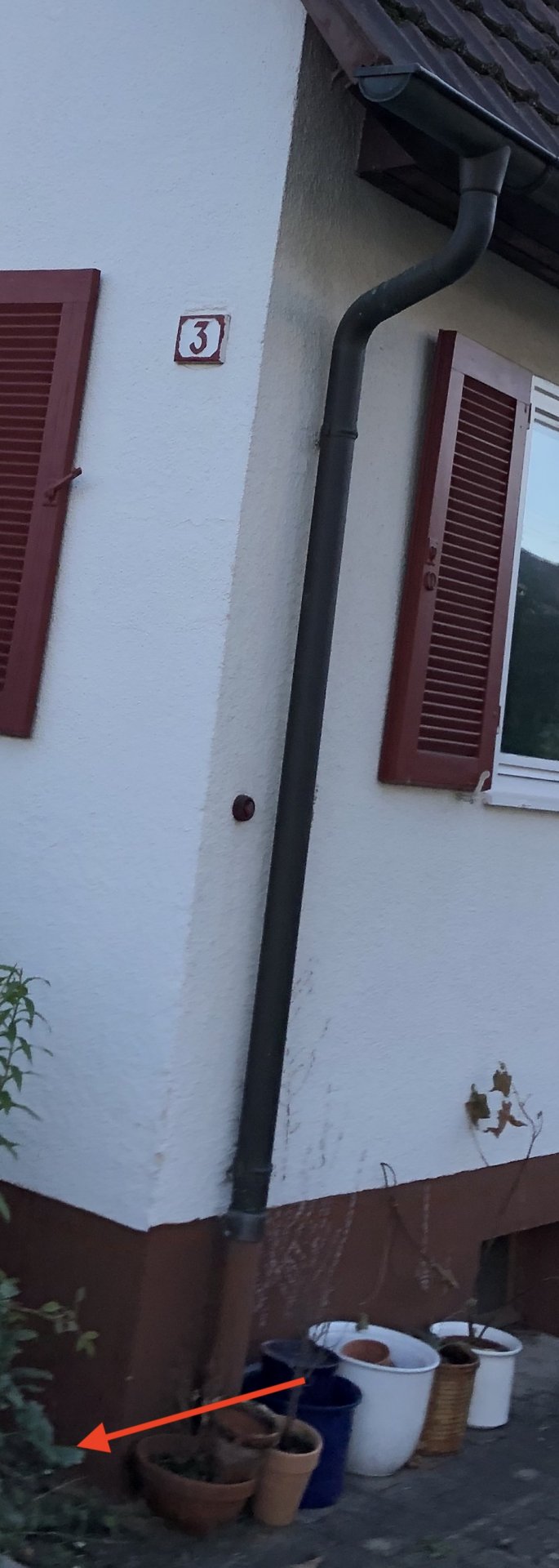

    Folgendes Regelabflussrohr läuft am Haus auf beiden Seiten hinab.
    Unweit vom Abflussrohr befindet sich der Feuchtigkeitsschaden (siehe roter Pfeil). Könnte ein Schaden am Rohr der Verursacher sein? Alle anderen Wände im Keller sind trocken.

    Hallo
    Das Regenfallrohr, als Ursache, hatte ich gestern schon vermutet. Es aber noch nicht geschrieben, weil ich erst sehen wollte, ob da überhaupt eines ist . Innen, die dunklen runden Flecke deuten darauf hin.
    Es liegt nahe, das der Anschluss oder die Grundleitung kaputt ist. Zusätzlich vielleicht auch verstopft. Das Regenwasser tritt aus, verteilt sich, versickert und dringt durch die Kellerwand nach innen....
    Sind am zweiten Fallrohr die Wände trocken ?

    Es gibt ja zwei Fallrohre. Einmal auf der rechten Seite und einmal auf der linken Seite des Hauses. Auf dem obigen Bild sieht man die rechte Seite (wenn man vor dem Haus steht).
    Ich vermute, dass die Feuchtigkeit durch das Wasser des linken Fallrohrs verursacht wird. Vermutlich fließt das Wasser wie auf dem Bild abgebildet (rote Pfeile). Hinter dem runden Fleck findet sich dann wahrscheinlich der Schaden. Was meint Ihr?
    Den Keller möchte ich ungern aufgraben und abdichten, da dieser abgesehen von dieser einen Stelle seit über 80 Jahren trocken ist. Man könnte doch einfach das betroffene Rohr reparieren und den betroffenen Kellerraum trocknen und neu verputzen?
