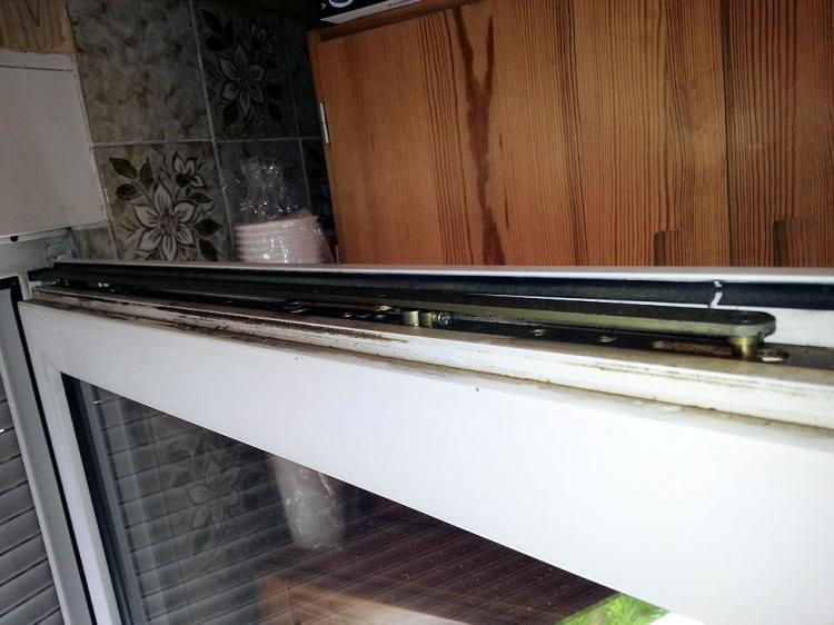

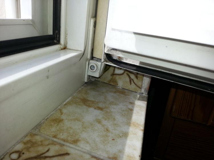

    ich habe in meinem Haus ein paar alte Kunststofffenster, vermutlich aus den frühen Achzigern.
    Ein Fenstermonteur sollte eines davon justieren (höher stellen) dabei hat er von mir unbemerkt unten am Gelenk eine Schraube abgerissen und wieder lose eingesteckt. 20150617_174607.jpg Er ging dann mit dem Hinweis diese Fenster könne man nicht justieren .

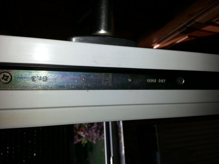

    Da ich den nun nicht mehr an dieses Fenster lassen möchte, meine Frage: Kennt jemand dieses Fenster und weiß ob man dieses Teil reparieren kann und wie man hier den Flügel aushängt. Auf der Seite ist ein Logo zu erkennen: 20150617_174621.jpg 20150617_175038.jpg

    Das Logo gehört zum beschlaghersteller.....da gibt es nicht so viele die mit "W" anfangen. ;)
    So, jetzt habe ich etwas Zeit. Also das Doppel-W steht für W....mann, die wurden irgendwann mal von Ro.. übernommen wenn ich richtig informiert bin.
    Mach mal ein Bild vom Lager rechts oben. Vermutlich ist da nur ein Stift gesteckt. Ob man für das Teil noch ein neues Ecklager (passend) bekommt, das kann ich nicht sagen. Ein Fensterbauer sollte hier eine Möglichkeit finden, aber bitte einen anderen fragen und nicht den der das Ecklager ruiniert hat, denn der scheint nicht besondere vertrauenserweckend.

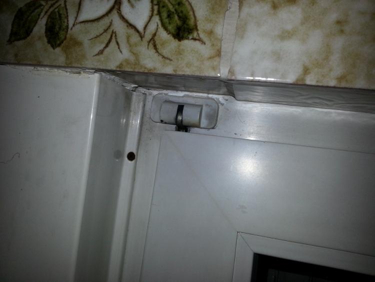

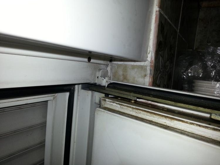

    Hier die Fotos vom oberen Gelenk: 20150617_222428.jpg 20150617_222440.jpg

    Flügel aushängen sollte wie folgt funktionieren:
    Den vertikalen Bolzen im oberen Ecklager vorsichtig entfernen- sollte normalerweise nach unten rauszuziehen gehen, den Griff dabei in Dreh- Stellung, Fenster aber geschlossen
    Dann das Fenster vorsichtig öffnen, dabei leicht kippen. Dann sollte sich der Flügel nach oben aus dem unteren Ecklager herausheben lassen
    Einbau vice versa

    Also zu, Aushängen, wie oben geschrieben, Abdeckung ab, Stift ziehen, dann fällt Dir der Flügel quasi schon entgegen.

    Vielleicht läßt es sich ja reparieren. Das Restgewinde bekomme ich bestimmt raus und dann eine neue M6er Schraube rein. Nur einstellen kann man dieses Lager wohl nicht. Deswegen hatte ich überlegt es durch eine modernes einstellbares Lager zu ersetzen. Ich habe einen Glasermeister in der Nähe gefunden bei dem schau ich mal vorbei ob er was passendes hat.

    So Flügel ausgebaut altes Lager demontiert und repariert. Ich musste die alte Schraube ausbohren, eine M6er Schraube mit Mutter durch und hält wieder bis das Ersatzband da ist, in dem Zug wird auch das völlig verschlissene Kippschließblech ausgetauscht die gibt es tatsächlich noch Original. Allerdings ist das ein ganz schönes Gewürge so ein Fenster aus- und wieder einzuhängen.
