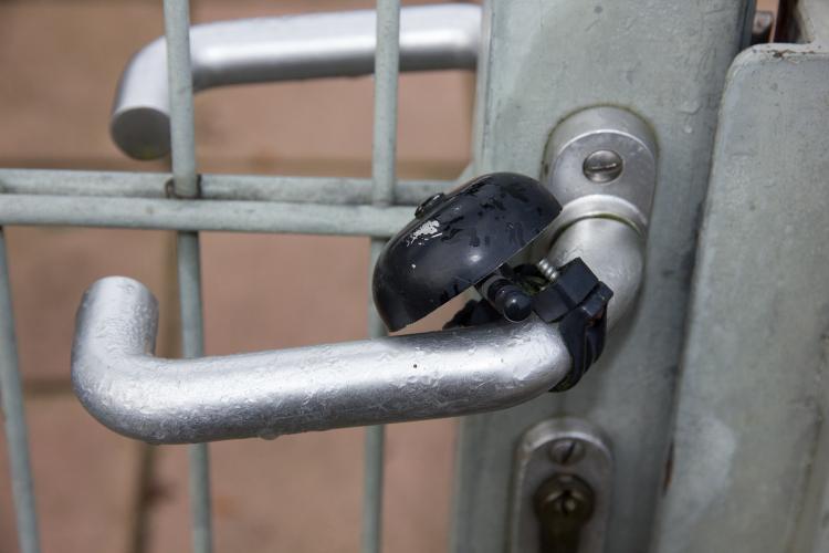

  13. #13 Gast036816, 02.03.2014
    die hier hält sehr lange und funktioniert ohne funk. ist eben eine türklingel im sinne des wortes!
