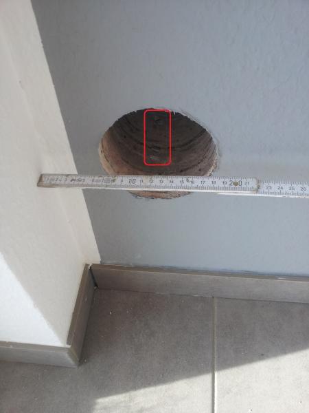

    unser Einfamilienhaus (ca. 150 Quadratmeter auf 3 Ebenen) wird gerade errichtet. Mir ist aufgefallen, dass am Rand Kernlochbohrungen durchgeführt wurden, die durch Betonträger gehen. Durchmesser: 12cm. Die innen liegenden Eisenstangen wurden durchbohrt.
    Ich habe mal ein Foto von einem Bohrloch angehängt. Man erkennt, dass 4 Eisenstangen durchbohrt wurden. Es gibt noch 3 weitere Löcher mit dem gleichen Problem.
    Übergabe des Hauses ist in knapp 10 Tagen.
    Kann man das, wenn die Statik beeinträchtigt wurde, wieder reparieren? Also die Löcher irgendwie stabilisieren und verschließen?

    Warum bohrt man denn erst die Löcher, wenn sie jetzt wieder verschlossen werden sollen?
    Natürlich könnte man die Löcher wieder mit Beton verfüllen, also wieder für Druckbelastungen
    stabilisieren aber die Fähigkeit Zugbelastungen aufzunehmen sind - durch die fehlende Bewehrung -
    nun nicht mehr gegeben.
    Ein geplantes Loch ist natürlich statisch immer besser als ein nachträglich gebohrtes.

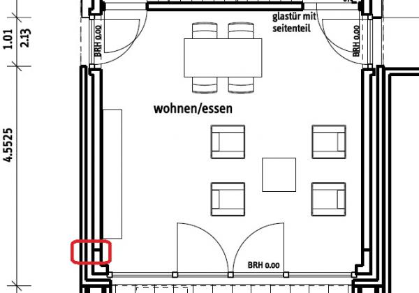

    Auf der anderen Seite: Ist die Belastung auf so einem Betonträger so hoch? Ich habe mal eine Skizze angehängt. Den L-förmigen Träger habe ich in rot eingekreist. Die 4 Eisenstangen sind nur in einer Seite vom "L" durchbohrt. Bei der anderen Seite vom "L" sind noch alle 4 Eisenstangen unversehrt. In der Etage darüber wurde eine weitere Bohrung an gleicher Stelle durchgeführt.
    Genauso sieht es bei einem anderen Betonträger aus: 2 Bohrungen, die die innen liegenden Eisenstäbe durchtrennen.

    Was sagt der Statiker, wurde der etwas nicht gefragt?
    Und wer hat eigentlich die Türen/Fensteranschläge geplant???

    statiker ranholen, anschauen und prüfen lassen, hoffentlich wurde von der stütze nicht die randbewehrung durchgeorgelt!!!
    hast du keinen bauleiter?

    Das Loch hat einen Durchmesser von 12cm. Die Stütze ist 35cm breit und das Loch sitzt ziemlich in der Mitte der Stütze. Der Randbereich der Stütze müsste also verschont geblieben sein.
