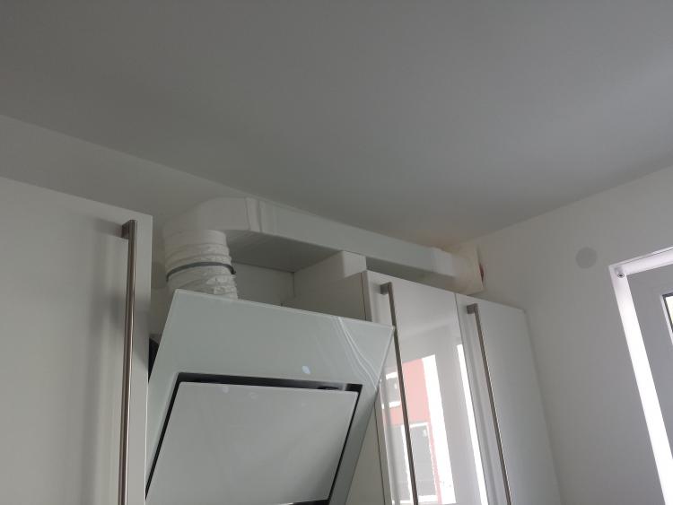

    wollte eine Kernlochbohrung 150mm von der Dunstabzugshaube schließen, da sie woanders gemacht wird, als ursprünglich geplant. Meine Frage ist, wie macht man diese zu, mit Hartschaum oder wie? da ist nämlich noch das Rohr aus Plastik drin.
    Wollte wegen dem hässlichen Flachkanal über den Schränken direkt über der Dunstabzugshaube eine neue Bohrung machen lassen, dann hab ich ja nur gegebenfalls ein Flexrohr aus Edelstahl oder Alu von max 30-40cm,mehr nicht uploadfromtaptalk1432069731472.jpg

    Aus was für einem Material/Stärke besteht denn Deine Außenwand ?
    Ist draußen evtl.WDVS aufgebracht ?

    Und dieses neue Flexrohr ist dann weniger hässlich, weil kürzer?
    Ich würde mir Gedanken über eine Verkleidung oder eine Umlufthaube machen.

    Umluft ist Mist, wenn man die Möglichkeit hat nach Aussen. Ist kfw70 Haus mit Aussendämmung.

    Die Luft, die deine ABlufthaube nach außen befördert, muss von irgendwo anders her nachströmen. Also Fenster schräg stellen oder halt noch eine Kernbohrung und Wärmebrücke... von daher einfachste Lösung: für Zuluft das bestehende Loch verwenden.

    Wie in #7 geschrieben: Offen lassen, und ein passendes Gitter innen montieren.
