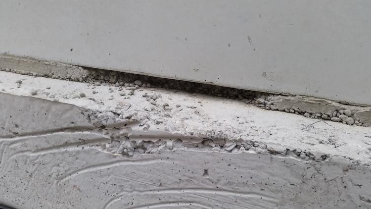

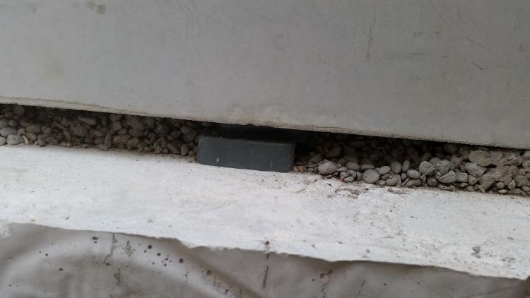

    Zuerst einmal ein freundliches Hallo ins Forum :)
    Nun zu meinem Fall. Seit Anfang April hat nun endlich der Bau unserer kleinen DHH begonnen. Soweit, so gut.
    Wir bauen in Massivbauweise und seit letzter Woche stehen die Kellerwände. Die Kelleraußenwände werden aus vorgefertigten Doppelwänden erstellt und die Fugen wurden beim Betoniervorgang vollständig mit WU-Beton geschlossen. Und hier auch schon meine Frage/ Unsicherheit. Der Zwischenraum zwischen Kellerwand und Bodenplatte ist nicht an allen Stellen lückenlos geschlossen... Kiesnester? (siehe Bilder). Da wir sehr hohes Grundwasser haben, hat die Baufirma nun von sich aus noch mit Bitumen und Schweißbahnen 13246333_10209758869598434_699332128682871933_o.jpg 13244193_10209758872078496_1916956747443989823_o.jpg 13198565_10209758888878916_5292570389355357336_o.jpg zusätzlich abgedichtet. Zudem haben wir ein Fugenblech, angeblich sei es jetzt dicht.
    Zwar zieht unser Architekt direkt ins Haus neben uns, aber man kann ja nie wissen.
    Bei den beiden Doppelhäusern neben uns (selbe Baufirma und Architekt) ist alles lückenlos geschlossen....
    Haben wir hier jetzt schon unseren ersten Baumangel?
    Ich bin dankbar für jede Hilfe!

    Ich weiß nicht wer bei "hohem Grundwasser" mit vorgefertigten Doppelwänden baut. Man kann nicht nachvollziehen, wie im Innerem betoniert wurde..
    Die andere Frage, was wurde geplant und von wem? Was steht in der Statik zu dem Keller?

    Naja. Man verlässt sich halt drauf, dass da richtig geplant wird.....
    Geplant wurde ein als Hobbyraum (+ Sauna) nutzbarer Keller.

    Aladini, man kann auch mit fertigteilwände dichten keller liefern. Wir führen das Täglich so aus auch bei grundwasser bis Grasnarbe. Egal womit man ausführt wenn man korrekt macht wird auch was.

    Hallo Yilmaz, ja man könnte es, leider sieht der Realität ganz anders aus (wenigstens bei uns). Noch interessanter wird, wenn man undichte Stelle finden und beseitigen soll. Meistens liegt diese ein paar Meter weiter, wo das Wasser austritt und der Bauherr freut sich dann über saftige Rechnung... Ich kenne es aus meiner Erfahrung, dass die meisten undichten Keller aus Fertigteilwänden waren.
