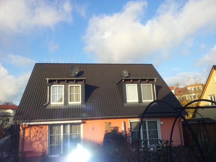

    Hallo an alle fleissigen Dachdecker,
    Ich habe eine Frage .
    In unserem Haus haben wir im Schlafzimmer ein Gaubenfenster. Dieses ist mit Schifferplatten umgeben. Wir hören bei Wind ein Klappern im Schlafzimmer. Das Dach ist optisch in Ordnung und es hört sich bei Wind so an , als ob im Dachstuhl in der Gaube ein Tennisball o.ä. vergessen wurde und der immer irgendwo gegenschlägt.
    Im Sommer bei Aussengeräusche und Fenster auf , hören wir es nicht. Aber jetzt schon . Was kann das seien? Und was sollen wir machen ?Ein Dachdecker weis doch bestimmt einen Rat ?

    Leider gelingt mir es nicht ein foto einzustellen.
  4. Annett
    Annett
    29. Oktober 2013
    40
    Krankenschwester
    20131111_145812.jpg Foto

    Dachdeckmann anrufen, vorbei kommen lassen, begutachten und beheben lassen. Ich vermute, und es ist lediglich eine Vermutung, dass eine Schieferplatte lose ist.

    dagegen hilft dann transparentes Silicon...
    Klebt den SChiefer wieder fest und sorgt dafür das Bewegungen gedämpft werden.
    Kleine Schiefer kleb ich direkt fest, dann kommen die gar nicht erst auf dumme Gedanken...

    Und wie weiss der Fachmann , welcher Schiefer locker ist ?
    Es ist nichts zu sehen.

    das sieht man auch nicht, da geht man hin und wackelt an den Steinen... Wer wackelt wird geklebt...

    Naja, wer sonst als der Fachmann weiß, wie es geht? Sie können da natürlich jetzt auch hand anlegen, wer sich freiwillig das Genick brechen will... Sowas ist, in wenigen Minuten erledigt, wenn es sich um das handelt, was vermutet wird. Lohnt für den Kunden nicht, sich selber zu riskieren um "Kosten" zu sparen.
