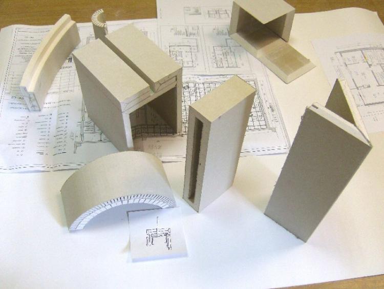

    Moin,
    welcher Kleber hat sich für die Verklebung von Gipskartonfaltungen bewährt? Leim wie "Pon**"? Montagekleber? Für Hinweise bin ich dankbar.

    Leim? Wohl eher nicht. Montagekleber wäre da schon die bessere Wahl. Es gibt Montagekleber die für diesen Zweck geeignet sind, aber auch die haben ihre Grenzen.
    Vielleicht könntest Du noch schreiben worauf die GK Teile geklebt werden sollen.
    Zudem wäre auch noch hilfreich zu wissen, was für Formteile (Abmessungen) Du meinst.

    Ist das Verkleben der Nut im Gipskarton gemeint? Holz-/Weißleim...

    er meint schon
    so etwas.
    Weissleim-PUR-Montagekleber-Heisskleber

    Vielen Dank für die Antworten. Gemeint war die Verklebung der Faltung, also Gipskarton auf Gipskarton sozusagen. Ich werde es mit dem Weißleim probieren.
