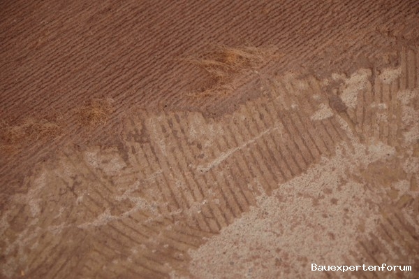

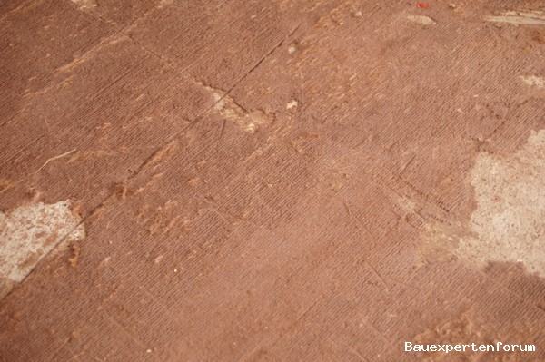

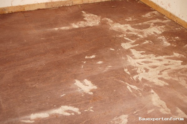

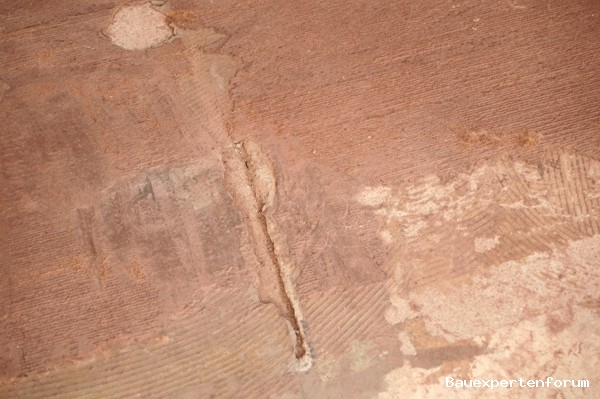

    ich quäle mich nun schon seit 2 Jahren mit einem Fußboden herum, der sehr stark riecht und ein Bewohnen der Wohnung unmöglich macht. Durch schwere Krankheit konnte ich mich auch nicht weiter darum kümmern, muss jedoch nun aus finanziellen Gründen in aller Kürze die Wohnung bewohnbar und somit vermietbar machen.
    Vor 2 Jahren habe ich notdürftig die obere Schicht von Teppichfliesen (ca. 20 m²) entfernt. Dabei verblieb die Unterschicht dieser Teppichfliesen mit samt dem Kleber auf bzw. in dem Estrich - diese haben sich sozusagen miteinander verbunden und sind nicht zu entfernen, ohne den gesamten Estrich herauszuschlagen. Ich musste alles allein machen und habe ganze 2 Tage meine Finger blutig geschabt.
    Nun habe ich auch noch unglücklicher Weise gelesen, dass alte Kleber und auch alte Teppichfliesen (ca. 35 Jahre) Asbest enthalten können, was mich fix und fertig macht, denn nun weiß ich nicht, ob ich mir nicht den Rest meiner Gesundheit auch noch ruiniert habe
    Da in einem solchen Falle ein Abschleifen mit einer Estrichfräse ohne größte Vorsichtsmaßnahmen und hohem Kostenaufwand unmöglich ist, dachte ich an ein Überstreichen bzw. Überschütten mit Ausgleichsmasse. Oder vielleicht ist ein Anstrich mit einem bestimmten Mittel (keine Ahnung was) möglich, der zumindest alles versiegelt und den Geruch eindämmt. Dies scheint mir die einzige Möglichkeit. Natürlich kann ich auch Proben analysieren lasen, um ganz sicher zu sein, doch das kostet auch wieder...
    Bitte, vielleicht kann mir hier jemand weiterhelfen, es ist wirklich sehr dringend und wichtig. Bei allem Schlamassel muss ich auch zusehen, dass ich möglichst allein zurechtkomme und in Eigenleistung vornehme, da mir nur äußerst wenig Geld zur Verfügung steht. Von daher wäre eine Versiegelung - diese muss aber auch halten - vielleicht die beste Methode.

    Einem Asbestverdacht kannst Du nur mit einer Analyse nachgehen. Diese ist so teuer nicht, schafft aber Gewissheit und auch eine vernünftige Basis für weiteres Vorgehen.
    Auch ohne Bildchen kann ich Dir sagen, daß Belagsreste für einen weiteren Aufbau eher problematisch sind. Das Entfernen ist nicht nur technisch besser, sondern im Endeffekt auch kostengünstiger.

    Asbest in Teppichfliesen wäre sehr ungewöhnlich. Einige Kleber hat es mit Asbest als Füllstoff gegeben.
    Lass das prüfen, dann ist auch klar, ob Du die Reste z.B. mit einem Stripper (nein, das ist kein wenig bekleideter Herr ;)) maschinell entfernen kannst oder nicht. (Bei Asbest eher nein).
    geklärt werden sollte auch, ob der Geruch an den Teppichresten haftet oder aus dem Untergrund kommt. Nicht dass Du viel Geld für Teppichentfernung und Grundierungen ausgegeben hast und es stinkt weiter, weil z.B. Feuchte in der Dämmung muffelt und der Estrich raus muss :wow

    Mein Schwiegersohn hat es mit dem "Stripper" versucht, jedoch nach 1 Stunde Schwerstarbeit aufgegeben. Das Resultat waren dicke Risse und Löcher im Estrich und nicht mal 1 m² entfernte Oberschicht der Teppichfliesen. Ich bin für diese Stripper eher nicht geeignet, die sind mir zu schwer.
    Der Geruch kommt definitiv von den Teppichfliesen bzw. dem Rücken der Teppichfliesen. Diese fingen nach 35 Jahren in einem heißen Sommer (Dachwohnung) plötzlich an zu stinken. Ich nehme an, dass es sich um eine chemische Reaktion gehandelt hat, die durch die enorme Hitze (bestimmt 50 Grad) entstand - aber das ist nur eine Vermutung.
    Da sich ja noch die Reste dieser Teppichfliesen auf dem Boden befinden, stinkt es in der ganzen Wohnung. Wenn man die Zimmertür verschließt, dringt der Geruch nur noch schwach nach außen, daher auch mein Gedanke mit dem Versiegeln.
    Hier sind noch ein paar Fotos. Ich hoffe, diese helfen weiter.

    Die meisten Geruchsteilchen würden durch eine Abdeckung durchwandern. Da man nicht weiss was da stinkt, bleibt nur mechanisch entfernen.
    Die Arbeit ist wirklich nervig, versuch einen Profi zu finden. Mit entsprechenden Geräten und Übung gehts schneller als per Hand.
