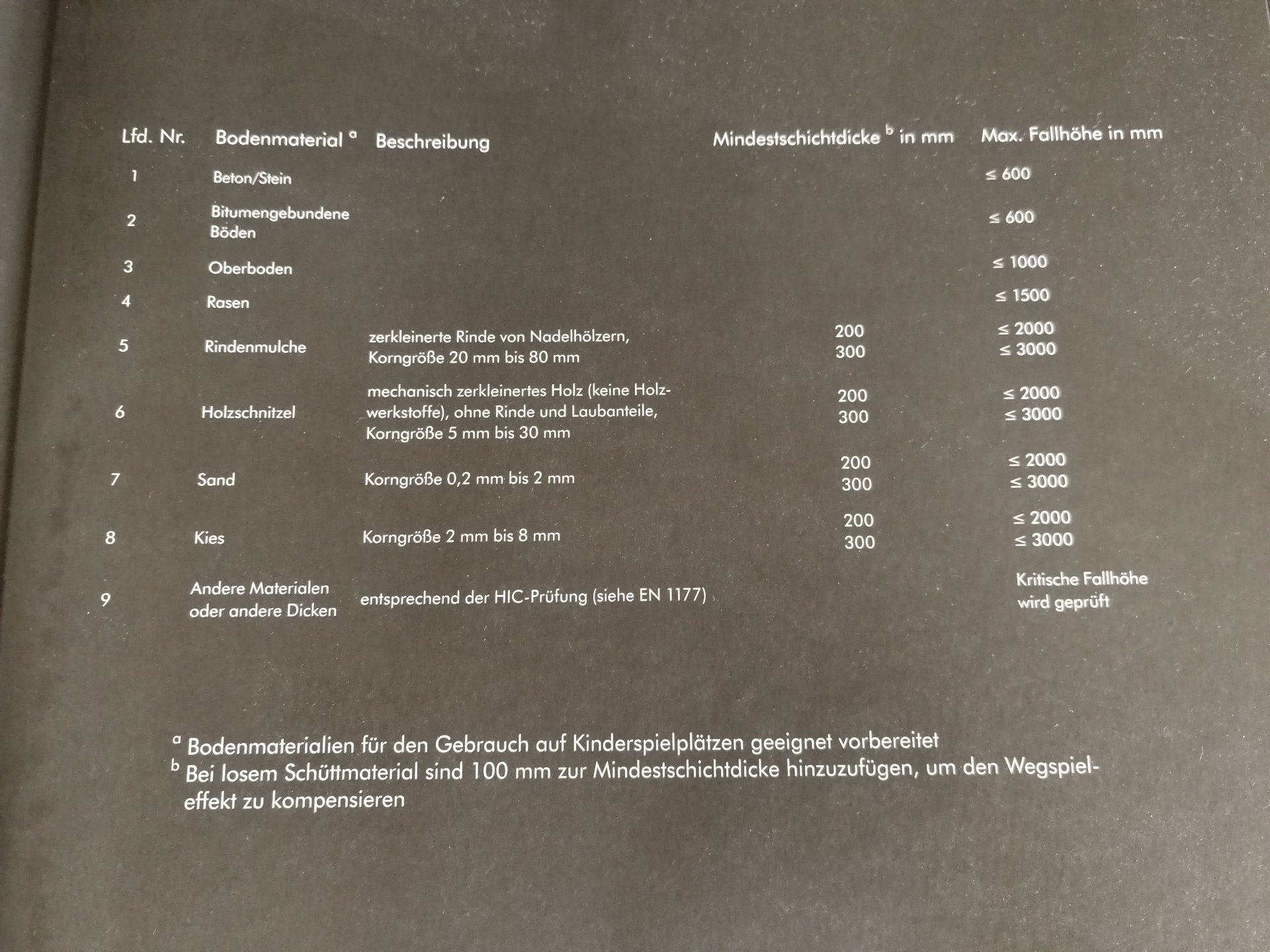

    sinngemäss aus DIN EN 12572-1 bis 3, mit eig. ergänzungen:
    stossprüfung der beplankung mit ca 22 kg-fallgewicht aus 1,5m
    höhe (dm ca 100mm, spitze "etwas" weich und rund)
    auslegung der griffbefestigung für 5kN (1 min. lang) > prüfung
    (s. a. herstellerangaben - "gscheid" sind flanschmuttern)
    fixpunkte (o.ä.) .. 10 kN
    (miniwand für minikletterer ohne oberen fixpunkt .. naja)
    aufpralldämpfung ist afair nicht reglementiert (eu sei dank);
    empfohlen werden indiv. crashpads.
    holzkonstruktion outdoor: nicht geregelt (aus gutem grund).

    Mal was zum Thema Fallschutz, ich bin Moment in dem Thema drin:
    Holzhackschnitzel als Fallschutz nach DIN EN 1176
    Rindenmulch hatte ich auch erst probiert, ist aber wegen der Feinanteile mehr als suboptimal.

    Zum Thema Fallschutz beim Klettern habe ich auch etwas gefunden:
