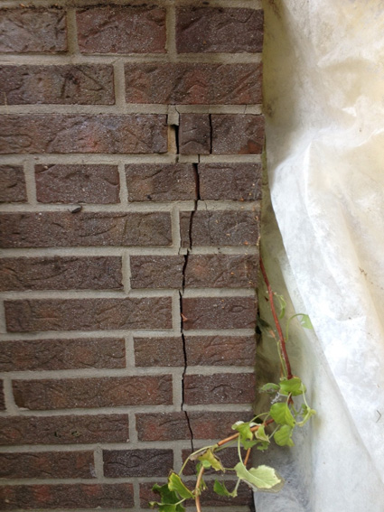

    unser Häuschen ist Baujahr 1980, und leider wurde seit Fertigstellung des Hauses nicht viel getan um es instand zuhalten. So scheinen die Klinkerfugen an machen Stellen brüchig zu sein und die Gezeiten haben an zwei Ecken Schäden verursacht. Vermute ich zumindest,denn an einigen Stellen ist deutlich zu sehen das es feine Risse in manchen Fugen gibt. Ich hatte vermutet das Feuchtigkeit in die Fugen gekommen ist und der Frost in den letzten Jahren die Klinger angegriffen hat. Allerdings habe ich keine vergleichbaren "Schad"-Bilder bei Google gefunden in denen sowas passiert ist. Bevor ich jetzt anfange die Klinker auszutauschen:
    Gibt es bei Sicht des Risses einen Anlass daran zu denken das es auch Bautechnisch dazu gekommmen ist?
    Ich würde mich sehr freuen eine Antwort auf diese Frage zu erhalten.
    Grüße
    Stefan

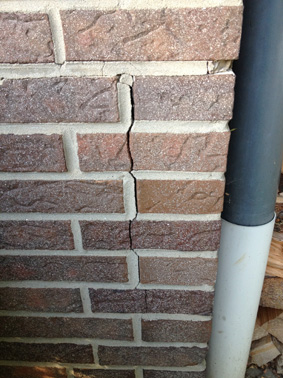

    jetzt noch das vergessene Bild

    also für mich sieht das so aus, als ob auf die Klinker eine starke mechanische Belastung gewirkt hat. Dir sind ja ganze Steine völlig durchgebrochen.
  4. #4 Gast036816, 14.10.2013
    da ist mehr daneben. du solltest die rissursache ergründen lassen.

    Hallo, Ihr habt Recht. Der Riss fängt genau auf Höhe der Betondecke zwischen Keller und Erdgeschoss an. Die Fuge ist fast rundherum vom Haus pröselig auf der gleichen Höhe. Klingt an manchen Stellen auch hohl. Vor ein paar Jahren wurde hier die Strasse neu gemacht, und nebenan wurde ein Haus gebaut. Es haben also Bewegungen stattgefunden.
    Im Keller habe ich Risse entdeckt, an einer Ausswand und einer Innenwand der schräg stufenförmig von oben nach unten wandert der Mauerfuge entlang. Kann es sein, dass sich die gemauerten Wände und die Betondecke unterschiedlich bewegt haben? Ich weiss ich brauche einen Sachverständigen vor Ort, aber vielleicht kann man anhand der Beschreibung zumindest schonmal die Aussage treffen das wir jetzt nicht auf einer künftigen Baurine wohnen.

    Kann sein, dass es "nur" die fehlende Eckarbeitsfuge ist, kann sein, dass da was grösseres hintersteckt!
