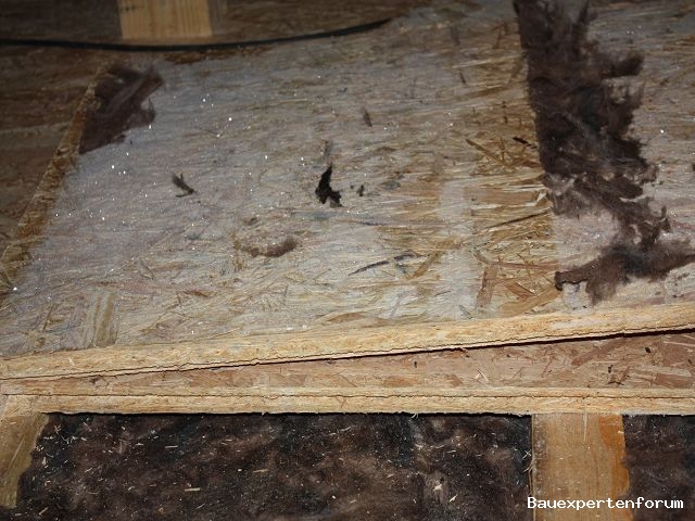

    Also wir haben uns letztes Jahr ein schlüssselfertiges Bungalow bauen lassen.
    Nicht ganz ohne Ärger ist aber eine andere Geschichte.
    Und jetzt wieder ein Ruckschlag!

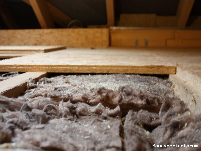

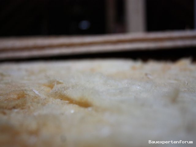

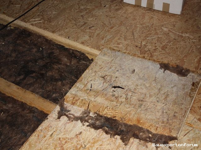

    Folgendes ist mir was aufgefallen und zwar das die OSB Platten auf dem Dachgeschoss von unten richtig nass bzw vereist sind!
    Darauhin haben wir unseren Bauunternehmer informiert der hat sich die Sache angeguckt und sagte die hätten keine Fehler gemacht bei dem Deckenausbau.. "Wir" müssten den Dach isolieren damit die Temperatur unterschiede nicht zu groß sind!
    In meinen Augen liegt der Fehler ganzklar bei dem Bauunternehmer!
    Die Decke sieht so aus!
    Rigips
    Latten
    Dampfsperrfolie
    24 cm Dachbalken
    22 cm Glasswolle
    OSB Platten
    Es ist kaum Luft zwischen Glasswolle und OSB Platten
    kann es davon kommen?
    Wie soll ich mich verhalten ? Soll ich einen Gutachter und einen Rechtsanwalt
    einschalten?
    Ich wär um jeden Ratschlag dankbar!

    Der Fehler liegt in den OSB-Platten, weil die eine Dampfsperre auf der falschen Seite sind. Rauspund wäre richtig gewesen.

    hab den effekt auch schon bei rauhspund gehabt.
    ursache ist dass feuchtigkeit den diffusionswiederstand von holz und holzwwerkstoffen verändert d.h erhöht

    sogar seine Arbeiter sagten zu mir das die 2 cm luftschicht zwischen Glasswolle und OSB Platten würden nicht ausreichen.

    Die Luftschicht ist bei einer richtig abgestimmeten Decke auch nicht nötig. Das Dampfdruckgefälle muß stimmen und bei OSB Platten oben und einer DB mit geringem sd Wert wird das knapp. Vielleicht ist dann auch noch die DB nicht richtig verklebt worden. Dann funktioniert alles nicht mehr.

    Das kann schon mal passieren, allerdings ist es bei OSB nach meiner Erfahrung schon fast der Regelfall.
    Wie auch immer, die Ursache wird wahrscheinlich eine undichte Dampfsperre sein. Wenn die Dämmung dermaßen vereist ist, würde ich auch mal an einigen Plattenstößen überprüfen, ob sie unten durchfeuchtet ist und/oder Feuchtigkeit auf der Dampfsperre liegt. Wenn ja, muss die Dämmung sowieso raus.

    Es muss noch nichtmal eine defekte Dampfsperre sein, die eingeschlossene Luft unter den OSB hat zum Bauzeitpunkt eine entsprechende (hohe) Luftfeuchte, wird es dann kühler muß diese Luftfeuchte zwangsweise kondensieren.
    Die Luftfeuchte kann ja nicht raus. Ambesten wäre gar keine Abdeckung sondern nur die Wolle.

    Diese Mengen an Eis fallen nicht an weil hier 20mm Luft in der Höhe eingeschlossen wurden.
    Ein sorptionsfähiger Dämmstoff unterhalb der OSB würde einiges verbessern. Die OSB Platten ganz wegzulassen ist erstens wohl nicht gewollt, zweitens wird die OSB Platte gern für die aussteifende Scheibe benötigt.

    nicht so ganz nachvollziehbar. Das KÖNNTE nur dann passieren, wenn eine unzureichend belüftete Luftschicht unterhalb der OSB-Platten wäre. Da die aber sogar mehr Dämmung eingebaut haben, sollte diese an die Unterseite der Platten stoßen.
    Wenn denn nun tatsächlich die Luftdichtheit erstellt ist, dann bleibe nur noch Restfeuchte aus dem Bauholz. Und das kann schon mal eine Menge sein.
