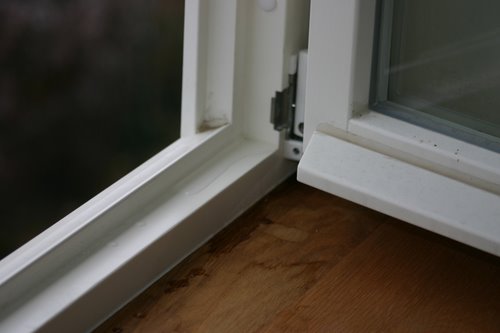

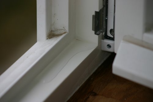

    wir wohnen seit etwas mehr als einem Jahr im Neubau (Poroton, T10, 36,5).
    An 4 von unserem Fenstern (alle Nordseite) beobachten wir bei Außentemperaturen unter ca. 0 Grad Kondeswasser im Festerrahmen (siehe Bild).
    Wenn man das Fenster öffnet, sieht man (morgens) unten in jeder Ecke Wasser stehen.
    Dies führt teilweise schon zu Schimmelbildung.
    Wir lüften regelmäßig mindestens einmal pro Tag. Raumtemperatur ist ca. 18-2 0 Grad.
    Die Holzfenster sind von Fa. Wertbau, IV-68 Serie 78 mit Regenschiene, W ärmeschutzverglasung 4-18-4 k-Wert 1,1
    An unseren anderen (bodentiefen) Fenstern beobachten wir auch Kondenswasserbildung, aber nur an den Glasflächen (innen), nicht im Rahmen.
    Ist die Kondenswasserbildung im Fensterrahmen (der nicht bodentiefen Fenster) "normal" ? Kann man dagegen bauseits noch etwas unternehmen?

    ... irgendwie keine Dichtungen :confused:

    Fenster mit Regenschiene? Würde eher sagen mit Wetterschenkel!? Aber egal das tut nix zur sache!
    Also 1x lüften ist absolut zu wenig im Neubau! Bei der momentanen Witterung ist 3-4 mal tägl. Stoßlüften angesagt! Am besten Querlüftung! Gut wenn du noch ein Hygrometer hast!
    Jetzt zu Kondensat im Falz! Sind die Fenster mit Überschlagdichtung?
    Andreas

    Nur eine Mitteldichtung vermutlich!

    Hallo Andreas, es gibt nur eine (sichtbare) Dichtung zwischen Flügeln und Rahmen.
    (ist das eine Mitteldichtung?).
    Was ist eine Überschlagdichtung? Läßt sie sich nachträglich anbringen?

    sind denn die betroffenen Fenster
    sauber justiert? Eine Dichtung die nicht anliegt, kann nicht dichten.

    Genau daran wird es liegen. Ich habe auch einen Neubau (3/07) mit den Schüco CT70 Rahmen. Kondenswasser gibt es nur an der Scheibe (Randbereich unten) und auch nur im Bad ab ca. -2Grad. Bei uns war fast kein Fenster richtig eingestellt. Das es im Bad kondensiert liegt an dem dort angebrachten ... (Mist, jetzt komme ich nicht auf den Namen dieser im Fenster angebrachten "Vorhänge" die sich nach unten und oben schieben lassen)
