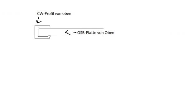

    ich habe momentan ein Metallständerwand welche noch nicht belangt ist. Abstand der CW Profile ist bei 41,6 cm. Höhe ist 330cm. dies ist nur eine Vorsatzwand, sie steht vor einer Außenwand und ist somit auch gleich eine Installationebene. An diese sollen nun drei Küchenhängeschränke.
    habe jetzt schon viel bei Knauf und anderen Firmen über Konsolenlasten gelesen, bin aber immer och nicht so schlau.
    Ich habe hier nun GKP mit 12,5mm liegen. Fermacell mit 12,5mm und OSB mit 12mm.
    die wand soll doppelt belangt werden. Wie aber am Besten?
    Vollflächig eine Lage OSB und darauf GK? oder zwei Lagen Fermacell oder eine Lage OSB und darauf Fermacell?
    Die gleiche Frage gilt für meine Vorbauwände bei den WCs. Mein Küchenbauer und Bauleiter meinte erst eine Lage OSB und dann GK reicht. jetzt wollte ich hier nochmal fragen...

    Vorwand bei Küchen, abstand 62,5 dann 20mm osb platten zwischen die ständer schrauben wo die Hängeschränke angeschraubt werden und doppelt beplanken, einfach in den osb platten eine nut sägen und im ständer verschrauben.

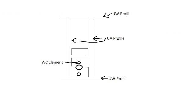

    Wc vorwände werden in der regel mit UA profilen gestellt, links rechts neben der wc montageelement.

    ein CW Profil hat eine Faltkante nach innen, da kommt der name CW her. du nimmst eine OSB platte diese schneidest du auf 62cm und da wo du die platte in das cw profil steckst machst du einen kleinen schnitt von ca 5mm und schraubst die osb platte durch den ständer an. die 3 schrauben stören beim beplanken nicht und die osb platte wird durch die GKB mit verschraubt Unbenannt.jpg

    Danke vielmals für die Skizze. Habe ich verstanden. Und die OSB hält wenn man sie einfach durch die GKP verschraubt? Es ist nicht nötig die OSB Platte noch irgendwie mit dem anderen CW Profil zu "verbinden"?
    Edit: das mein Achsabstand der CW bei 41,6cm liegt ist aber nicht schlimm, oder?

    Der abstand ist egal, max. 62,5cm.
    Die OSB platte wird nur mit dem cw profil verschraubt weil du ja niemand hinter der wand einbauen kannst der die platte festhält oder ;-)
    eine normale W112 oder wie in deinem fall eine W626 da halten die Küchenschränke auch so, nur die Dübel halten da nicht wirklich, deshalb die OSB Platte.
    Genauso geht man mit allem vor, egal ob TV, Wandlampen oder Schwiegermutter, an OSB hinterlegten GKB wänden oder Decken kannst fast alles anhängen, mehr vertrauen zur leichtbauweise

    Beim WC Element von Burda, da ist ja shon wie gesagt rechs und links ein Art UA Profil dran. Dies kann ich also einfach doppelt mit 2x12,5mm beplanken.

    Richtig, links rechts UA Profile, daran wird auch das WC Element verschraubt, UA Provile sind Verstärkte Stahl Profile.
    Bei WC Ist das Element Pflicht, bei Waschbecken oder Dusche ist es nicht Zwingend notwendig die 100€ für ein element auszugeben, das kann man auch gut mit OSB platten hinbekommen.
    Aber bei WC´s kommen ja doch manchmal lasten zum vorschein.
    Und beplanken dann 2x 12,5mm GKBI
    Dann Q1 Spachteln und Fliesen drauf, fertig

    Das mit vorher anschrauben funktioniert nur soweit wie du dann auch genau zwischen den Ständern bleibst, du kannst aber auch mit der Blechschere die kleine kante vom CW Profil wegschneiden oder mit der Zange flachbiegen.
    geht alles.

    Ja, aber wie gesagt ist bei mir schon im Haus drei mal das Burda Element verbaut und dieses hat -meiner Meinung- rechts und links standardmäßig UA Profile dran. Siehe hier: http://www.burda-online.com/deutsch/pdf/prospekte/bs+plus.pdf
    Sprich ich kann hier einfach doppelt beplanken, richtig?

    Nein kannst du nicht, du musst an dem WC element rechts und lings nochmal UA profile raumhoch stellen.
    Das ist damit die Stabilität und die Last des WC elements auf die ganze Wand übertragen wird.
    Machst du das nicht, kann es dir passieren das die die Fliesen brechen werden. Unbenannt1.jpg
