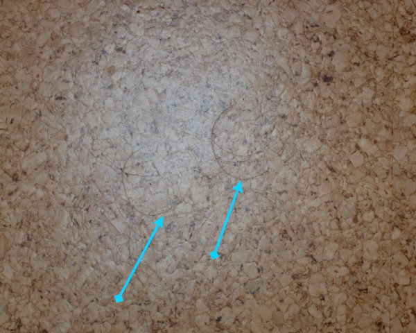

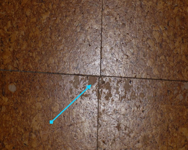

    Hallo Leute,
    wir hatten uns vor Jahren für Korkfußböden entschieden. Wir nahmen daher 4 mm starke Korkplatten, die auf den Estrich geklebt wurden. Der Korfußboden wurde dann mit Hartöl versiegelt, anschließend gewachst und poliert. Der Korkboden ist ca. 20 Jahre alt und wurde anfangs noch regelmäßig mit speziellem Korkreiniger behandelt. Leider hatten wir mit Vermietung der Wohnung keinen Einfluss mehr auf die richtige Pflege des Bodens.
    Es ist jetzt so, dass teilweise die Korkversiegelung abgenutzt ist und der unbehandelte Kork zum Vorschein kommt. Meine Frage lautet jetzt, wie ich den Korkfußboden am besten ausbessern kann?
    Dann habe ich noch ein anderes Problem. Der Parkettleger meines Vertrauens hat mir vor ein paar Jahren geraten, den Korkfußboden abzuschleifen und neu mit Lack versiegeln zu lassen. Das habe ich dann auch für einen Raum machen lassen, um pro und contra abzuwägen. Es ist jetzt aber nach 4 Jahren folgendes Problem aufgetreten. Der Lack reißt kreisrund auf. Ich weiß nicht wie das passieren konnte und wie ich den Schaden wieder behebe.
    Es wäre nett, wenn jemand ein paar Tipps für mich hätte den Boden wieder akkurat herzustellen.

    lack ist meiner ansicht nach das falsche mittel um kork selbst zu versiegeln. wachs wäre das bessere mittel und ist leichter selbst wieder aufzutragen nach abnutzung. lack ergibt eine spröde schicht, kork ist ein weicher untergrund, der nachgibt. wenn du einen relativ spröden lack genommen hast, dann ist das möglicherweise die ursache für die kreisrunden ausbrüche.

    Wir haben den Lack nicht selbst aufgetragen sondern unseren heimischen Parkettlegemeister damit beauftragt. Ich gehe davon aus, dass falscher Lack genommen wurde.
