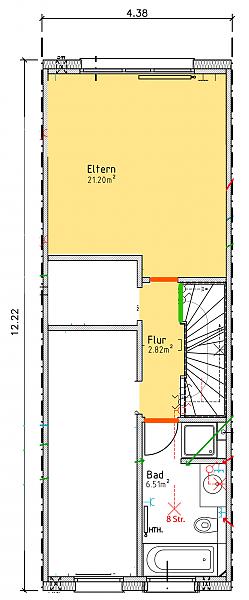

    Hallo allerseits,
    wir sind kurz davor unser Klick-Parkett selber zu verlegen (schwimmend, 3 Schicht Parkett von isdochegal), haben nun allerdings ein paar scheinbar einfache Fragen auf die wir keine Antworten finden.
    An den Wänden müssen wir ja eine "Dehnungsfuge" lassen die letztlich durch die Fußleisten verdeckt wird. Welche Möglichkeiten gibt es da an den Übergängen in Richtung Badezimmer und Treppe?
    Unsere Fliesen schließen mit einer Edelstahlkante zum Flur ab. Am liebsten würde ich das Parkett an dieser Stelle ganz an die Edelstahl-Kante ran legen um einen Nahtlosen Übergang zu bekommen. Ist das möglich oder MUSS man eine Fuge lassen und diese dann irgendwie füllen oder abdecken? Ich habe diese nahtlosen Übergänge schon gesehen, bin mir aber nicht sicher ob es da vielleicht fest verklebtes Parkett war.
    Falls ich eine Fuge lassen muss, welche Möglichkeiten gibt es da diese möglichst dezent zu gestalten? Ich habe mal so etwas wie einen Kork-Streifen in der Fuge gesehen, bin aber nicht sicher ob das dann nicht auf das gleiche hinaus läuft wie das Parkett bis an die Edelstahlkante ran zu legen? Kork würde farblich vermutlich sogar ganz gut zum Natur Eiche Parkett passen. Trotzdem, gibt es da noch Alternativen? Und falls Kork wirklich eine Option ist, was gibt es da zu beachten? Schließt man das Parkett dann ebenflls mit einem Edelstahl-Winkel ab und legt oder klebt den Kork streifen einfach in die entstandene Lücke zu den Fliesen?
    Eine zweite Frage betrifft die Räume Schlafzimmer und den Flur davor. Diese sollen beide mit dem gleichen Parkett belegt werden. Kann ich da in eins durchlegen oder muss ich die beiden Räume in Höhe der Türzarge mit einer Fuge trennen? Ich habe mal gelesen, dass es schwer sein soll unter die Türzargen zu legen, denke aber das sollte uns nicht hindern (ein Bekannter der hilft hat da Erfahrung). Von der Verlegerichtung her würden wir das Parkett längs durch die Tür hindurch verlegen.

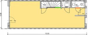

    Anbei noch unsere beiden Grundrisse mit den Bereichen (gelb) die mit Parkett ausgelegt werden und (orange) den Bereichen in denen ich unsicher bin, wie man da den Übergang macht... Interessant wären auch die Übergänge zu den Treppen nach oben und unten (grün). Die Treppe selber ist ebenfalls aus Eichenholz wie das Parkett. Gerade im OG, wo Eichenholz von Treppe und Parkett gleich sind fände ich einen Nahtlosen Übergang toll...
    Viele Grüße, Jan

    Hallo Jan. Bei der von Dir beabsichtigten Verlegung handelt es sich sicherlich um eine sogenannte "schwimmende Verlegung" eines Mehrschichtparketts.
    Da in den Randbereichen, wozu Wandanschlüsse wie auch Raumübergänge gehören, bei schwimmender Verlegung niemals ausgeschlossen werden kann, dass sich die Elementkanten aufstellen (aufschüsseln), aber auch zudem eine notwendige Fugenbreite bestehen muss, geht das zwischen unterschiedlichen Räumen oder bei Belagwechseln nicht ohne entsprechende Übergangsprofile!
    An den Wandübergängen hält üblicherweise die Sockelleiste das Parkett, Laminat oder sonstige Konstruktionen "im Griff", da macht es zudem nichts, wenn ein Schüsselungseffekt eintritt. Er wirkt sich dort nicht aus.
    Bei Raumübergängen allerdings müssen entsprechende Maßnahmen getroffen werden!!
    Korkstreifen u.a. haben da ohne Zweifel keine Einsatzberechtigung, es wäre fachtechnisch gesehen schlichtweg falsch, diese hier zu verwenden.
    An Türzargen kann man den lose verlegten Parkettwerkstoff entweder mit einer kleineren Randfuge verlegen, was optisch nicht unbedingt erwünscht sein kann, oder aber man kürzt die Zarge um die Materialdicke des Parketts und schiebt die Dielen mit Ranfuge versteht sich unter die ausgeschnittene Spaltöffnung.
    Dass das nur bei Eigentum, nicht aber bei Mietobjekten durchgeführt werden darf, ist einleuchtend.
    Völlig falsch wäre es (wie selbst in Wohnobjekten gesehen), zur Vermeidung eines Übergangsprofils die vordere (angrenzende) Elementreihe auf der Estrichoberfläche zu fixieren oder zu verkleben. Damit würde die schwimmende Verlegung, welche Bewegungen des Parkett erlauben soll, aufgehoben werden.
    Gruß: KlaRa
