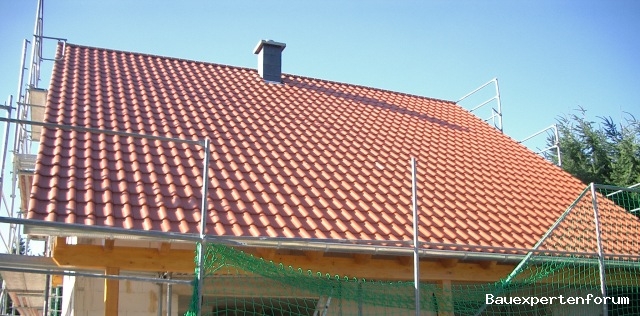

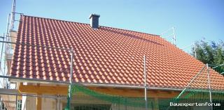

  7. #7 homerjaysimpson, 26.08.2010
    homerjaysimpson
    homerjaysimpson
    22.09.2009
    262
    Dipl.-Ing. Maschinenbau
    66*
    anbei ein Bild unseres Daches. Glänzt eigentlich nicht, die so genannten Edelengoben glänzen wohl stärker:
  8. Ruppi
    Ruppi
    15.02.2010
    514
    Musiker
    München
    Vielen Dank für das Bild!
    Schaut gut aus und scheint ja wirklich gar nicht so zu glänzen, denn wenn ein Dach spiegelt wie Glas (edelengobiert), würde es mir auch nicht mehr gefallen.
