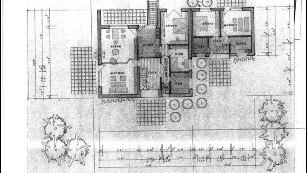

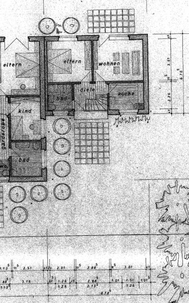

  12. esses
    esses
    26.04.2016
    58
    Real Estate
    München
    Diese Skizzen habe ich nur
      47,2 KB
      621
      23,6 KB
      21.949

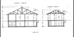

  15. #15 Baufuchs, 27.04.2016
    Baufuchs
    Baufuchs Gast
    Da sind Binderdächer drauf, die müssten komplett geändert werden. womöglich auch die Untergurte, weil nicht tragfähig.
    Zeig das mal einem Statiker....
