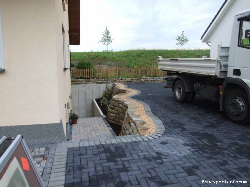

    Sorry, aber wenn Keller, dann auch mit Außeneingang. Hier mal ein Beispiel dafür, daß Kellertreppen auch schön sein können:
    [[​IMG][/url

    Sieht gut aus der Außeneingang ! Gute Idee.

    @ meisterLars
    Um Schönheit ging es m. E. hier gar nicht... Nur darum, dass eine gute Ausführung und der Nutzen häufig in einem Mißverhältnis zu den Kosten steht...

    Nur mal ne dumme Frage: müßte bei dem Kellerabgang nicht ein Geländer hin? Sieht gut aus, nur wie das der Erste da da abschmiert bewertet ist ne andere Frage.
