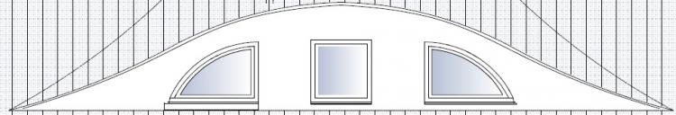

    mein Neubau bekommt ein große Fledermausgaube.
    Laut Ausführungsplanung waren in der Mitte der Gaube ein einzelnes rechteckiges Fenster (ca.70x80) und davon jeweils links und rechts ein Spitzbogenfenster geplant (120x80).
    Um die Fenster optisch mehr der Gaubenform anzupassen, würde ich zum einen lieber 2 Einzelfenster in der Mitte haben wollen und zum anderen alle Fenster (einschl. der Spitzbogenfenster) in der selben Gradzahl wie der darüberlaufenden Gaubenbogen abrunden lassen.
    Der Fensterbauer hat mir dafür ein Mehrpreis von fast 4000€ offeriert!
    Kommt das wirklich hin?
    Die Fenster sind aus Kunststoff, 3-fachverglast, mit warmer Kante und ohne Sprossen.

    Sicher, dass du einen Spitzbogen (rechtes Fenster in der Grafik) meinst, und nicht einen Segmentbogen (linkes Fenster)?
    Beispielbild: http://www.hasslacher-meisterfenste...en-formen/fe-formen-v02/fenster-formen_03.png
    Mir ist nämlch nicht ganz klar, wie du andere Fenster an einen Spitzbogen angleichen lassen willst, aber vielleicht kannst du ja ein Ansicht deines Plans posten.
    Je nach Hersteller (und nicht jeder kann das produzieren!) kostet ein Spitzbogen schon 200% Aufpreis, also 3 Mal soviel wie ein rechteckiges Fenster.
    Kommt dann eben drauf an, auf welches Material sich der Aufpreis bei dir bezieht ...
    Eines muss man noch dazu sagen: Abgesehen von den hohen Anschaffungskosten (und auch in weiterer Folge von den hohen Sanierungskosten, wenn das Teil mal kaputt geht oder altesbedingt getauscht werden muss), erwarten dich große Einschränkungen beim Thema Sonnenschutz. Beim Spitzbogen bekommst du weder für innen noch für außen was vernünftiges.
    Bei Segmentbogen, Schrägfenster gibts teilweise noch gute Lösungen (wenn auch teuer oder umständlich).

    Entschuldigung ich meinte natürlich Rundbogenfenster. Hier die Ansicht der ursprünglichen Variante, die meiner Meinung nach gar nicht zur Gaube passt. Unbenannt.jpg

    moin alex es gibt nur sehr wenige firmen die kunststoff in rund machen deshalb der preis
    ob der gerechtfertigt ist ????
    was hälste davon die in holz zu machen und ein angebot vom tischler einzuholen
