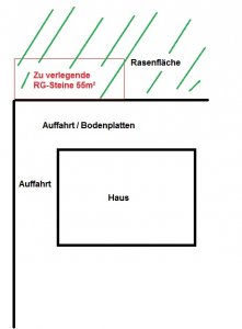

    Hallo liebes Forum,
    ich habe folgende Brutto Komplettangebote inkl. Material Unterbau etc:
    4200€ für 55qm² Rasengittersteine (Aktuell ist dort normaler Rasen)
    1600€ für 8m² Betonplatte als Fundament für ein Gerätehaus (Aktuell ist dort auch Rasen)
    Meiner Meinung nach okay für die Rasengittersteine, die Betonplatte scheint mir jedoch etwas teuer, dafür dass ich dort nur ein kleines Fertig Metallgerätehaus für ca. 600€ aufbauen möchte.
    Ich habe überlegt stattdessen Betonplatten zu nehmen und auf Schotter/Kies zu verlegen. Die Betonplatten könnte ich kostenlos besorgen.
    Meint ihr, dies ist dann im Vergleich günstiger als die Betonplatte? Im Grunde muss ja dann trotzdem Unterbau etc. gemacht werden.
    MfG
    Martin H.

    Wo sollen die Rasengittersteine denn hin?
    Soll das ne Auffahrt werden?

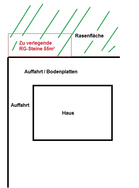

    Hi,
    es sollen Stellplätze für Autos werden. Die bestehende Auffahrt soll sozusagen auf Kosten des Gartens vergrößert werden.
    Rasengittersteine habe ich gewählt wegen Abwasser und damit es stimmiger ist.
    Habe mal eine kleine Skizze angefügt.
    Und ja: ich bin kein Profi, deshalb habe ich mich ja hier angemeldet und um Rat gebeten :) Und deshalb kann ich die Arbeiten auch nicht selber ausführen (Was ich am liebsten machen würde).

    Zum Preis kann ich nichts sagen. Find es aber ehrlich gesagt zu teuer.
    Eins gebe ich aber zu bemerken:
    Ich weiß ja nicht warum alle auf diesen Rasengitterwahn aufspringen müssen, aber ich habe eigentlich so gut wie nie wirklich ansprechend aussehende Rasengitterfächen (außer bei nie genutzten Feuerwehrzufahrten von Krankenhäusern) gesehen und das wird auch bei dir der Fall sein
    Wenn man Erde und Rasen in die Steine reinmacht, wird es bei den meisten eigentlich nur ne Unkrautwüste.
    Wenn man Kies reinmacht, ist es auch unsauber und das Unkraut wächst irgendwann auch.
    Ich rate also dringend davon ab.
    Verlege ordentliches Betonpflaster und du hast viel mehr Freude damit.

    wie man auf der rasengitterfläche vernünftig einparken
    möchte, verstehe ich nicht.

    Es gibt auch Pflasterbeläge mit hoher Durchlässigkeit. Such mal nach "Öko-Pflaster" oder ähnlichem. Das sind quasi Betonpflastersteine mit "Nasen" drann, so damit die Steine mit einer großen Fuge verlegt werden, so dass am Ende xx% der Fläche durchlässig sind.
    Aber je größer die Fugen / Öffnungen im Belag desto schlchter lässt sich ein Auto rangieren.
    Wie wäre es mit Fahrstreifen und dazwischen Grünfläche?
    Denk' auch an das Schneeschieben im Winter. Auf Rasengitter eher schwierig.

    Für die kleine Fläche sollten sich die Abwassergebühren in Grenzen halten.
    Ich rate auch von Ökopflaster dringend ab. Ist ja im Grunde genommen nichts anderes wie die Rasengittersteine. Auch die sind ein absoluter Unkrautmagnet. Meist sehen deswegen Ökopflaster auch ungepflegt aus.
    Und Fahrstreifen und Grünstreifen in der Mitte ist doch genauso schrottig. Bei 90% der Einfahrten ist man dann mal vom Fahrstreifen abgekommen und schnell entsteht an den Kanten Matsch.
    Alles andere außer Betonpflaster (natürlich auch Naturstein) ist doch nur Rumgepfusche...
