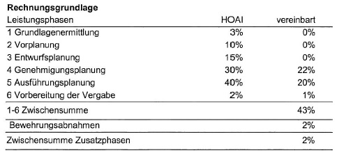

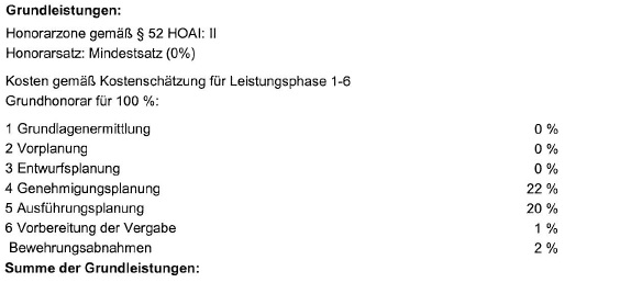

    Folgende Info habe ich im Angebot noch gefunden.
    Wurde wohl zw. Archi und TWP so vereinbart:

    das honorarangebot ist viel zu niedrig. da würde ich dann schon mal detailliert nachfragen, was in den leistungsphasen 4 und 5 alles weggelassen wird, um auf die prozentzahlen zu kommen. bist du dir über die folgen im klaren, wenn du die phasen 1 - 3 nicht beauftragst?

    Das Angebot wurde von unserem Architekten eingeholt.
    Er sollte doch eigentlich wissen, was er anfragen muss und was nicht. Ich weiß es nicht, aber dafür habe ich ja den Architekten.
    Möglicherweise macht er den Rest (was immer der Rest ist?) selbst oder ein Teil der TWP wird vom Häuslebauer gemacht.

    dann viel spass bei der schnittstellendefinition und der klärung der gesamthaftungsfrage.

    ich glaube nicht, dass der architekt haftet.
    für den bauherren gilt laienschutz, also muss
    der twp sehen, wie er aus der nummer rauskommt.
    40% der leistungen anbieten und 100% abrechnen,
    wird ohne weiteres nicht funktionieren. fallstricke
    zum nachteil des bauherren kann ich mir trotzdem
    vorstellen - das beginnt mit einem nachtragsangebot
    über das erforderliche honorar und endet mit einer
    anpassung der leistung an den preis.
    genauso wahrscheinlich ist einfaches honorardumping.
