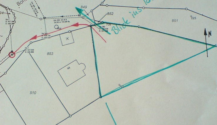

    Hallo liebe Forumsexperten,
    wir planen derzeit den Bau unseres EFH und haben eine Frage bezüglich der Entwässerung.
    Wir haben in Dorfrandlage ein Grundstück (grün umrandet, siehe Datei-Anhang) in leichter Hanglage gefunden (fällt nach Nord-Westen ab). Das Grundstück liegt gerade außerhalb des B-Plans; eine Bauvoranfrage war jedoch positiv. Das größte Problem, was wir derzeit sehen betrifft den Kanalanschluss.
    Das geplante Haus befindet sich "in zweiter Reihe" zum nächstgelegenen städt. Abwasser-Kanalanschluss (rot umkringelt). Aus dem Grund müssen wir einen Anschlusskanal mit einer Länge von ca. 70 m (rot eingezeichnet) über städtisches Gelände (Erlaubnis der Stadt liegt vor) verlegen, dessen Kosten wir zu tragen haben. Die Verlegung erfolgt größtenteils unter einem Kies-/ Schotter-Spazierweg. Auf den letzten ca. 5 m schließt sich ein asphaltierter Bürgersteig an.
    Wir warten derzeit auf eine Liste mit zugelassenen Tiefbauunternehmen, um erste Angebote einholen zu können. Um schwere Schockzustände ;-) beim Eintreffen des ersten Angebots zu vermeiden, möchten wir euch fragen, mit welchen Kosten wir wohl ungefähr (Hausnummer) rechnen müssen.

    Eine Liste zugelassener Baufirmen (von der Gemeinde?) ist i.d.R. unzulässig. Sie können jede Fachfirma beauftragen, ausser Ihre Kommune hat eine Fachbetriebsverordnung.
    Die Kosten? kommt ganz drauf an. Zwischen 150 und über deutlich über 2000€ / m kann man rechnen. In Ihrem Fall (unbefestigte Oberfläche, vermutlich geringe Tiefenlage, gute Anfahrbarkeit?, Kein Grundwasser?, Tragfähiger Untergrund?, Kreuzende Leitungen?, Bodenaustausch erforderlich, DN 150-200mm) werden wohl 250 - 500€/m angemessen sein.

    Vielen Dank für die schnelle Antwort.
    Mir war der Begriff nicht so ganz geläufig, aber unsere Gemeinde scheint eine solche Fachbetriebsverordnung zu haben.
    Die Spanne zw. 250 und 500 Euro/ qm ist ein guter Anhaltswert. Bin dann auf die kommenden Angebote gespannt.

    Robert meinte 250 bis 500 Euro pro laufendem Meter Kanal, ich vermute mal die Quadratmeter waren ein Tippfehler. Wobei ich 500 Euro bei einfachen Verhältnissen für einen Hausanschluss schon für ziemlich hoch halte.
    Auch und gerade bei den Leistungen, die unter der Erde verschwinden: Angebote müssen vergleichbar sein. Und der Planer/Architekt sollte auf eine ordnungsgemäße Ausschreibung und Ausführung achten. Gutes Rohr, korrekte Schächte, gute Einbettung des Rohres, höhengerechte Lage, Dichtheitsprüfung, etc.

    durch die hanglage richtung NW ist die höhenlage auch günstig, oder?
    1 Meter Höhenunterschied zwischen Anschluss Haus und Übergabe zum Schacht sollte wohl drin sein.

    Hallo nochmal,
    und danke für die Antworten. Der Höhenunteschied sollte kein Problem sein - 1 m ist da locker drin. Allerdings wirds zwischendurch (ca. 3m) mal etwas unwegig; es geht entlang einer Böschung - inklusive Baum *ärgerlich*.
    Wir haben jetzt ersten Kontakt mit einem Tiefbauer aufgenommen, der sich die Sache morgen mal ansehen soll.
