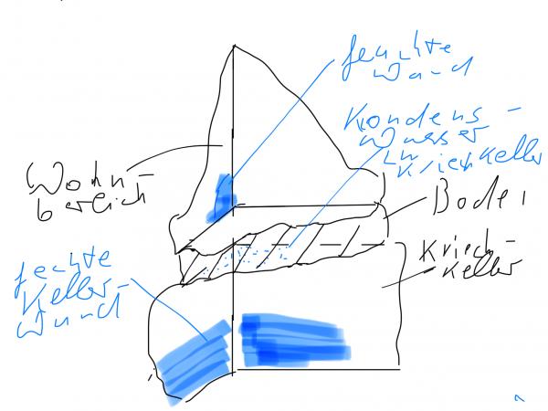

    Vor paar Jahren habe ich ein Haus gekauft und alle Räume mittlerweile saniert.
    Nun haben wir gestern feststellen müssen, dass in unserem Esszimmer in einer Ecke die Wand sehr feucht ist. Diese Ecke ist auch gleichzeitig die hausecke und liegt Richtung Norden unserer Wetterseite zu gewandt.
    Dadrunter befindet sich ein kriechkeller, den ich mir gerade angesehen habe.
    Aktuell sind genau in der Ecke die untersten Steine sehr feucht sowie an der bodenplatte zum Wohnbereich befinden sich sehr viele Wassertropfen, also obErhalb der feuchtesperre.
    Meine Vermutung ist, dass in der Ecke eine kältebrücke vorliegt, die Bauzeit führt, dass die Feuchtigkeit sich da staut und nach oben steigt.
    Meine Frage an euch, die sich mit solchen Problemen gut auskennen ist: was kann/muss ich jetzt machen?
    Wie bekomme ich schnell den Wohnbereich trocken und wie behebe ich die kältebrücke?
    Isolierung nur in dem Bereich?
    Ich hoffe, dass ich mein Problem verständlich genug beschrieben habe, so dass jemand von euch weiterhelfen kann.
    Danke
    Wasty

    kalte Wand und feuchte Luft führt zu Kondensatausfall.
    Wie bei der Colaflasche aus dem Kühlschrank im Hochsommer.
    Entweder für trockene Luft oder für warme Wände sorgen.
    So ganz grundsätzlich.

    Kriechkeller hört sich nach alt an.
    Bei alt wird außen keine Abdichtung sein und dadurch drückt mindestens die Erdfeuchte rein.
    Ich muss trockene Luft und warm durch trockene Wände ergänzen.
