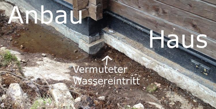

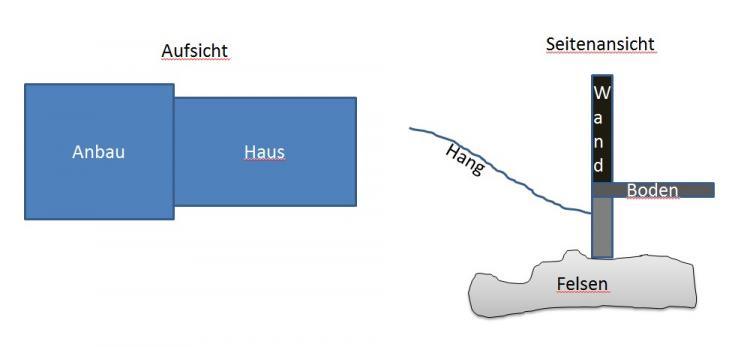

    Unser Holzhaus wurde 1973 gebaut und 1975 durch einen Anbau ergänzt. Leider läuft am Uebergang (siehe Foto) Wasser in den darunterliegenden Kriechkeller, was durch die Hanglage teilweise recht viel sein kann. Wie in der Seitenansicht zu sehen, sitzt das Haus auf einem Felsen.
    Da das Haus in Schweden steht, kann man mit den Leuten hier leider nicht ueber DIN Normen oder ähnliches sprechen, und ich wuerde gerne von Euch hören, ob das Vorgehen die Firma der unsere Drainage saniert so korrekt ist:
    1. Die Luecken zwischen den Häusern und unter dem Haupthaus mit Beton auffuellen.
    2. Eine fluessige Feuchtigkeitssperre auftragen.
    3. Noppenfolie anbringen.
    4. Drainagerohr verlegen und mit Kies aufschuetten.
    Ist das so ausreichend, oder wuerdet Ihr ein anderes Vorgehen empfehlen?
