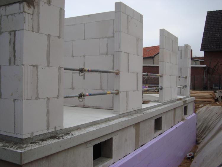

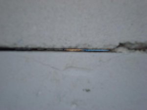

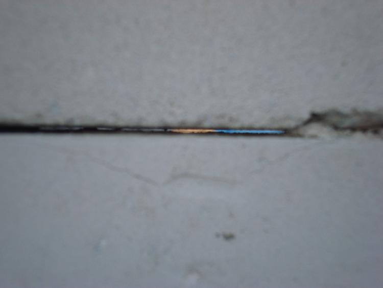

    ich baue gerade Privat ein Haus mit einem kleineren Bauunternehmen. Ausgeschrieben habe ich KS Planelemente mit Stoßfugenvermörtelung. Alles mit Dünnbettmörtel. Nun habe ich seit ein paar Wochen stress mit dem Bauleiter, da diese nicht die Verarbeitungshinweise von Silka berücksichtigt:
    1. es wird kein Mörtelschlitten verwendet sondern nur eine Zahnkelle
    2. so ab und an sind die Lagerfugen nicht richtig satt verklebt; ich kann ab und zu durchkucken
    3. Die PE werden mit einem normalen Hammer zurecht gestutzt
    Für mich stellt sich die Fragen was ich unternehmen kann damit er seine Leistung besser erbringt. Ich habe schon über eine Kündigung nachgedacht. Was sagt Ihr dazu?

    mängelanzeige schreiben, foto mit darstellung der mängel anhängen, mit fristsetzung zur mängelbeseitigung auffordern.

    ob mörtelschlitten oder kratzkelle spielt keine rolle. Vollfu gig kann mit beide varianten.

    Die Lagerfugen lassen sich nicht einfach nachbessern. Das erste Bild ist unschön, aber das zweite Bild war wichtig.
    Recht aufwendige Konstruktion mit der Konsole (Kellerdecke). Sieht auch alles sehr sauber aus.
    Ich sehe hier keinen Grund für eine Kündigung!
