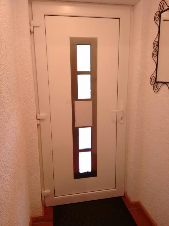

    Hallo Zusammen,
    eine Frage speziell an die Glaser:
    ich habe einen Glasschaden an einer Kunstoffhaustüre.
    Die Scheibe ist in der Füllung verklebt. Bislang wollte man mir nur eine komplett neue Füllung anbieten (Füllung mit Glasausschnitt).
    Da die Türkonstruktion und die Halteleisten eigentlich denen einen normalen Fensters entsprechen, wollte ich wissen ob etwas dagegen spricht die komplette Füllung (187x75x2) durch ein Wärmeschutzglas (Float/VSG) mit Sichtschutz zu ersetzen? Dies würde auch die Lichtsituation in unserem Flur deutlich verbessern.
    Ich habe mal ein Bild der Tür angehangen.
    Alexander

    Hallo Alexander,
    die Füllung hat vermutlich 24 mm.
    Glasaufbau dann Float 4/ SZR 16/ Float 4 beschichtet.
    Wenn Sichtschutz Ornament oder satiniertes Glas flächig oder mit klaren Rand als Aussenscheibe.
    VSG 6mm aussen unbeschichtet mit einer matten Folie geht auch.
    Ug= 1,1 W/ m2k mit warmer Kante.
    Gruss Matthias

    hat dann null sicherheit! mach etwas mit aussen vsg.

    Hallo Rolf,
    eine 6mm VSG- Scheibe bietet max. Personenschutz durch Splitterbindung.
    Eine P4A- Verglasung hat fast 10mm Stärke, ein sinniger U- Wert ist damit nicht zu erreichen.
    Und P4A bei der Tür ohne sonstige Schutzmechanismen ist wie Perlen...
    Das Geld kann man sich sparen.
    Gruss Matthias

    mit 2 mal float hat er aber gar nix. wir kennen aber die kunststofftür nicht! aussen vsg mit mattierter folie ist - wie du geschrieben hast - das wahrscheinlich maximale.

    Danke für die Tipps und Hinweise. VSG außen reicht mir, das Durchdringen wird sicher nicht unauffällig genug möglich sein, zudem haben meine anderen Fenster und Balkontüren auch keinen erhöhten Einbruchschutz :-/

    sinnvollerweise solltest du die 24mm Stärke trotzdem verifizieren...
    Diese Füllungen gibt es in allen möglichen Stärken...

    Ihr hattet recht, die Füllung hat tatsächlich 24mm :respekt

    habe vor kurzem in meiner vergleichbaren Haustür die vorhandene, hässliche Türfüllung , 26mm dick, durch eine Isolierverglasung in ersetzt (4 / 14 / 8,76VSG aussen). Kosten ca 220 Euro fürs Glas.
    Wichtig ist das ordentliches Verklotzen der Scheibe, hat auch das Schliessverhalten der Tür verbessert.
    Von innen dann mit Milchglasfolie beklebt, was viel Geduld und Fingerspitzengefühl erfordert, wenns gut ausssehen soll. Habe 4 horizontale Streifen a 3cm freigelassen, um herausschauen zu können.

    Dann hoffe mal, das sie lange hält!!
    Die Leisten haben einen gewissen Anpressdruck, wenn die Scheibe dann einen Hauch dicker ist und im Sommer die Luft
    im SzR sich ausdehnt, kannst Du Pech haben das sie duch den erhöhten Anpressdruck Dir kaputt geht- kann, muss aber nicht....

    Bei dem asymetrischen Scheibenaufbau (die äußere ist mehr als doppelt so dick wie die innere) empfiehlt es sich sowieso, die dünnere Scheibe (die sich dann umso mehr durchbiegt) in ESG zu nehmen.

    Die Tür (Südseite) hat den Sommer gut überstanden:-) Ist eine Alu und aus den 90ern, die Art der Klemmleiste innen andersartig als bei einer Kunststoff Tür. Dichtung war gut wieder anzubringen.
    Da die Belastung nicht anders als bei einem Fenster oder Terrassentür ist, sollte doch ein standard Scheibenaufbau ausreichen?
    Alles andere passt mir bezüglich Preis/Leistung nicht.
