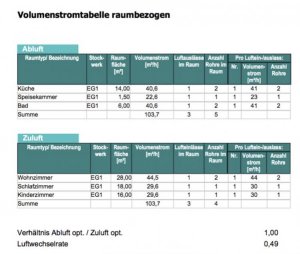

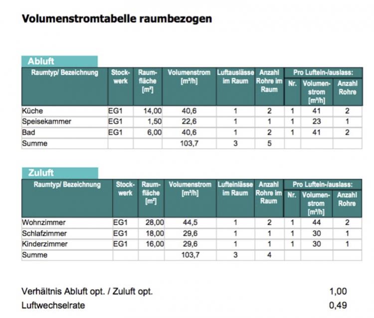

    Guten Tag und schonmal besten Dank für die Unterstützung.
    Ich hätte ein paar Fragen zu meiner Lüftungsanlage. Mir geht es hier eigentlich um eine unabhängige Meinung wie man etwas verbessern könnte.
    Meine Anlage wurde von einer Firma geplant und installiert.
    Probleme wären die Geräuschentwicklung der Anlage selbst und an den Weitwurfventilen der Zuluft sowie der PPM Wert im Schlafzimmer. IMG_1442.jpg
    Anlage V....... 200MV - Ventile S......k S....-Wohnungsauslass Typ BKZ - R -
    Montage an der Decke im Flur. Diese wurde abgehängt Dibondplatten und mit 3,5 cm Verbundschaumstoffplatten isoliert
    An den Weitwurfdüsen selbst ist ein Luftgeräusch wahrnehmbar sowie ein leichtes Dröhnen.
    (das Dröhnen wurde im Schlafzimmer durch einen zusätzliche Dämpfer "felxibel non woven" beseitigt)
    Luftgeräusch noch wahrnehmbar allerdings nicht mehr so stark wie vorher.
    Mein DB Messgerät zeigt hier immer minimum 36 DB an.
    Es wurde auch schon mit H...s Einsätzen probiert allerdings ohne grossen Erfolg
    Die Anlage selbst macht ein Geräusch, nachdem die Decke Isoliert wurde,
    welches ich als doppelt so laut wie ein Kühlschrank einstufen würde.
    Das lauteste ist eigentlich nicht die Anlage sondern die flexiblen Schalldämpfer.
    Den PPM Wert im Schlafzimmer 16qm bekomme ich bei 2 Personen schlafen und geschlossener Tür nicht unter 1300- 1800.
    Bei Anwesend 55%
    Gerätestufe Abwesend 35% - Anwesend 55% - Wohnung 87qm
    Anbei die Auslegung der Anlage. Mit den H.....s Einsätzen wurde der Volumenstrom reduziert um im Schlafzimmer auf 40 zu kommen. Gemessen wurde hier allerdings nichts.

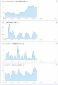

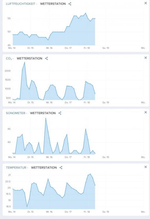

    Messen am Türspalt? Hier mal ne Übersicht der einzelnen Werte. Bildschirmfoto 2015-12-18 um 09.39.07.jpg .Die Luftfeutigkeit ist ähnlich wie bei der KWL Anlage selbst. Die PPM Werte sind eigentlich gut mal abgesehen von der Thematik im Schlafzimmer.
    Ich wollte nur sicher gehen dass man nicht durch eine kleine Massnahme wie Türspalt erhöhen ein besseres Ergebnis erziehlt.
    Aber noch wichtiger wäre natürlich die Geräusche der Anlage. Wenn es hier noch eine Verbesserung geben würde wäre mein " Wohlfühlfaktor" um einiges besser. Haben Sie zufällig von den Dämpfern auch Ahnung? Mir kommt es so vor als ob die flexiblen Dämpfer einfach zu laut sind. Wären Rohrschalldämpfer vielleich besser.
    Der Hersteller meinte dass die Dämpfer super sein können allerdings vielleicht nich zu der Geräuschentwicklung der Anlage passen.

    ich habe auch netatmo bei mir mitlaufen.
    Der Sonometer ist aber nicht richtig "ernst zu nehmen" .. 30 dB ist wohl dabei die "Nulllinie"
    Die ppm-Messung scheint plausibel. Bei vollständig geöffeneten Fenster wie bei Test in der Außenluft werden rund 400 ppm gemessen und angezeigt.
    Bei geschlossenem Haus werden die 400 ppm (ich messe im Wohnzimmer) so beibehalten.
    Sind Personen im Raum erhöht sich der Wert um ca. 100- 150 ppm pro Person (in der Regel liegt der Wert bei 2 Personen bei rund 600 ppm) ... lässt sich über die Langzeitaufzeichnung wunderbar nachvollziehen.
    Zu Einordnung .... ich habe im Wohnzimmer zwei Bodenzuluftauslässe und in der dazu offenen Küche eine Deckenabluft.
    LG

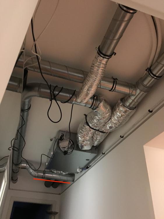

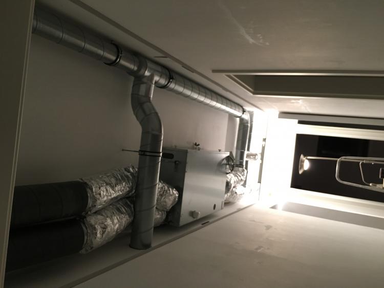

    HEy, beides. An den Ventilen vermute ich kommen die Gerausche eventuell davon dass die flexiblen Schalldaempfer auf dem Wickelfalzrohr aufliegen.
    Hier probier ich mal etwas Verbundschaumstoff dazwischen zu legen.
    Das Rohr auf dem die beiden Schalldaempfer aufliegen geht ins Wohnzimmer.
    Das hat aktuell einen 125cm Druchmesser. Wuerde hier nicht ein 100 genuegen, Alternativ vielleicht nen 100cm flexiblen Daempfer?
    Momentan sind bei der Helios Drossel nur 4 Einsaetze offen. Daher sollte das vom Querschnitt kein Problem sein oder?
    Mit der Decke meine ich die im Flur, da wo die Anlage haengt, hier sind noch die Geraeusche von der Anlage selbst.
