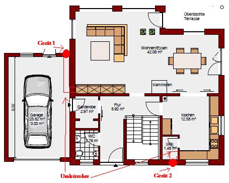

    ich möchte in meinem fertiggestellten Haus die KWL mit WRG nachrüsten. Im EG würde ich zwei dezentrale Geräte einbauen, da ich dafür keine Lüftungsschächte während der Bauphase vorgesehen habe. Ein Gerät würde ich in der Garage und das zweite in der Speisekammer anbringen und mithilfe von Umleitrohren ins Wohnzimmer und in die Küche führen. (siehe Grundriss EG)

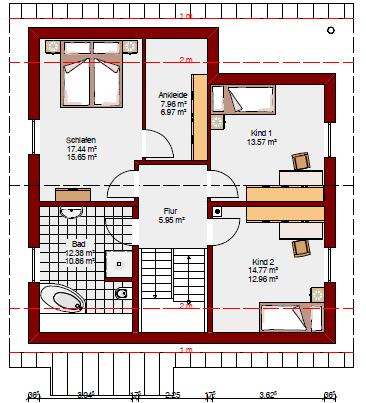

    Aus lärmtechnischen Gründen würde ich im OG aber ein zentrales Gerät einrichten, das ich auf dem Speicher positionieren würde. Die Lüftungsschächte dafür würden durch die Rigipsdecke und Deckenisolierung in den Speicher geführt.
    Frage: Würden sich die zwei unterschiedlichen Gerätesystem miteinander vertragen, oder wird es zu Störungen kommen?

    das kannst du bei objektbezogner anlagenabstimmung machen,
    das einregeln (eben, wie du wegen zentral/dezentral vermutest)
    wird eine interessante aktion.
    nur 2 dez. geräte im eg .. naja, wenn´s nicht die üblichen
    "minimalkünstler" sind .. hör dir die dinger an, achte auf
    volumenströme .. überleg dir das nochmal.
    ich hoffe, du verlässt dich nicht auf eine blackbox mit dem
    aufkleber "alles wird gut".
    jetzt zeigen sich die nachteile deiner indifferenten planung
    für die gebäudehülle, bezogen auf gürtel+hosenträger im bereich
    kehlebene/schrägdach .. klare thermische verhältnisse (bzw. eine
    "warme" aufstellung des zentralgeräts) wären nett ;)

    Um das Thema noch einmal zusammenzufassen:
    Würde sich das Vorhaben technisch umsetzen lassen, oder können die unterschiedlichen Gerätesysteme überhaupt nicht miteinander harmonieren?
    Für den Einbau einer zentralen Anlage im ganzen Haus ist es ja eh zu spät...

    Technisch ist fast alles machbar.

    Hoffentlich findest Du einen, der diese Anlagen einstellen will/kann.
