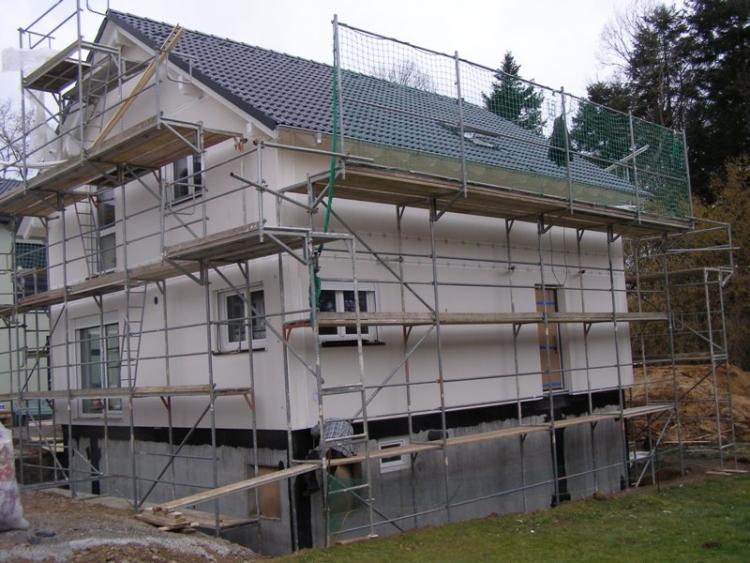

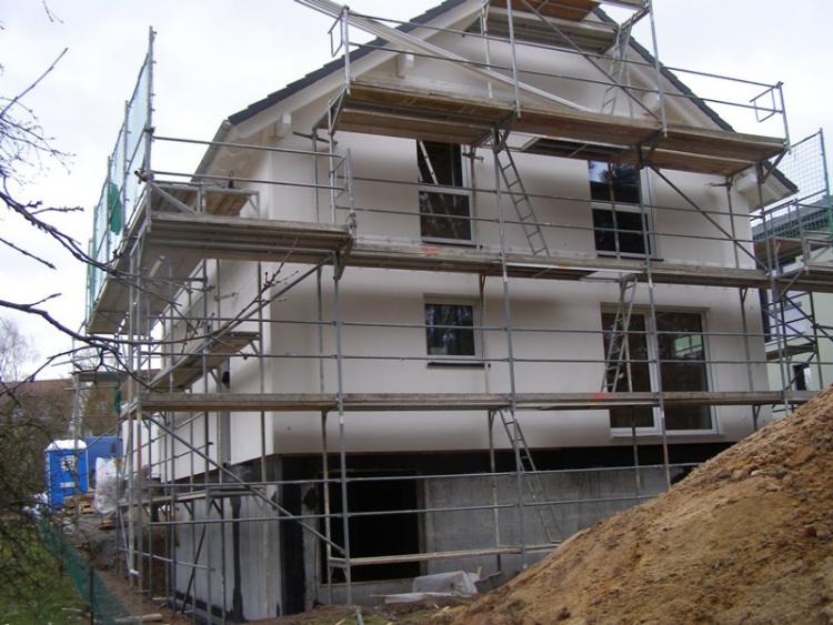

    das soll keine aussichtsplattform werden, sondern nur der weg zur haustür.
    hier die bilder:
    von der seite:
    von hinten
    nein, wir haben keinen rollstuhlfahrer. wir wollen aber trotzdem mit max. zwei absätze/stufen ins haus kommen.
    ist das so ungewöhnlich?
    vor dem haus soll evtl. später auch noch eine garage hinkommen, daher sollte die mauer so wenig als nötig platz "wegnehmen". und ja, garage ist genehmigt ;-)

    wer hat denn das geplant ?
    ob eine solche aufschüttung so ohne weiteres genehmigungsfähig ist ..... also bei uns müsstest du dir eine seilbahn bauen , wenn der nachbar neee sagt .
    und von hinten die offnungen sind wohnraumfenster oder ähnliches ?

    Eieiei, wieviel Platz ist vom Haus bis zum Nachbargrundstück?
    Ist etwa der grüne Zaun die Grenze?

    das war schon mit ner natursteinmauer im genehmigungsplan eingezeichnet.
    wie sollen wir denn sonst ins haus kommen? das haus konnten wir u.a. wegen den stellplätzen/garage auch nicht anders platzieren.
    und eieiei - ja das ist die grenze. wir haben auf der eingangsseite den mindestabstand von 2,50m eingehalten.
    ja, die hintere öffnung soll mit einem fenster noch zugemacht werden. das ist das gästezimmer/büro.
