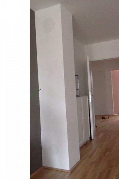

    hab mich hier registriert um euch zu fragen was ich gegen den Lärm der Nachbarn machen kann.
    Im Wohnzimmer habe ich einen Kaminschacht ( derzeit ohne Kamin) und ich bin vor kurzem erst draufgekommen, dass das Baby - Geschreie und wenn ich lerne (Ruhe im Raum) die Geräusche der Nachbarn NUR durch den Kaminschacht kommen. Zuerst dachte ich mir dass es die Nachbarn neben mir sind aber da die kein Baby haben und ich einige Zeit die Geräusche "verfolgt" habe, ist es zu 100% der Kaminschacht.
    Jetzt stellt sich die Frage was ich dagegen tun könnte. Mit den Nachbarn reden würde nichts bringen denn es geht um normale Zimmerlautstärke.
    Es handelt sich um einen Neubau ( seit 4 Monaten erst bezogen)
    Danke im Voraus für eure Tipps :)

    Nur damit wir das richtig verstehen. Du hast einen Schornstein im Wohnzimmer, an den aber nichts angeschlossen ist, also kein Kaminofen o.ä. Der unbenutzte Schornstein hat auch keinerlei Öffnungen in irgendwelche Räume, d.h. auch bei den Nachbarn ist der Schornstein "verschlossen"?
    Oder handelt es sich um einen Schacht in dem ein Abgasrohr steckt, und zwischen Schachtwand und Abgasrohr ist ein Freiraum?

    Mit was sind die ehemaligen öffnungen verschlossen? Sieht aus als hätte man da einfach drüber tapeziert? Das kann aber nicht sein. Vielleicht nur ein Blechdeckel?
    Na dann habt Ihr ein tolles Haustelefon.

    naja von ehemaligen Öffnungen kann man nicht wirklich reden denn das komplette Wohnhaus wurde neu gebaut.
    - 2 Kunststoffdeckeln

    Ich denke, auch in Ösi-Land wird es Vorschriften zur Verinderung des Brandüberschlags zwischen getrennten Wohneinheiten geben. UNd ich kann mir nicht vorstellen, dass die so luschig sind, das Plastedeckel reichen!

    Einfach nur Kunststoffeckel? Darunter dann die Bohrungen in den Schornstein? Das kann ich mir kaum vorstellen.
    Die Öffnungen sollten richtig verschlossen werden. Optimal wäre ein massiver Stein o.ä., hilfsweise könnte man auch versuchen mit Steinwolle zu arbeiten.
    Ich kann mir ehrlich gesagt nicht vorstellen wie man so etwas mit einfachen Deckeln zumachen kann. Wenn irgendwer einen Ofen anschließt, und der Schorni das in den anderen Wohnungen übersieht, habt Ihr ein Problem. Bei den üblichen Abgastemperaturen schmilzt der Deckel ruckzuck weg, und dann gibt´s Stimmung in der Bude. Abgase mit 300°C und mehr im Wohnzimmer, da kommt Freude auf.

    genau das denke ich mir auch !! werde heute am Abend versuchen die Deckel abzumontieren und dann schreibe ich euch wieder

    Einfach mal gegen die Deckel klopfen, man hört ob es dahinter "hohl" ist. Ansonsten Tapete vorsichtig am Rand einschneiden, damit man den Deckel wieder einsetzen kann, ohne dass alles neu tapeziert werden muss.

    Unsere Kamine haben auch viele Öffnungen und sind vom Vorbesitzer nur mit Blechdeckeln verschlossen worden. Den Brenner der Baunotheizung (Heizkanone), die ich gerade nutze, kann ich wunderbar im ganzen Haus dadurch hören. Das ist echt extrem, wieviel Schall durch die Deckel weitergegeben wird...

    Muss nichtmal die Tapete hinuntergeben weil die Deckeln nicht tapeziert wurden

    ok hab die Beschreibung ein wenig falsch interpretiert.
    Also es handelt sich hierbei um eine Wohnung. Ich habe rundherum Nachbarn / Wohnungen.
    Die Nachbarn ober mir ( Verbindung durch den Kaminschacht ) haben ein Baby.

    Wenn man noch dazu nimmt, dass es ein Neubau ist und vor 4 Monaten bezogen wurde, könnte man Absicht des Bauherrn unterstellen :-)
    Ok, ernsthaft. Ich denke, gute Idee, gleich die Löcher im Kamin setzen zu lassen, falls die Mieter jemals einen Kaminofen dran anschließen wollen, aber nicht ganz zu Ende gedacht, da das Thema mit dem unbeabsichtigten Haustelefon folgt und, wenn ein Mieter einen Ofen anschließen will, höchstwahrscheinlich der Durchnmesser nicht passt...

    Update!
    Habe mich mit den anderen Parteien unterhalten und alle haben dasselbe Problem wie ich.......
    Der Hausverwalter wurde informiert und in 1-2 Wochen kommt eine Firma den Schall messen um daraus eventuelle Lösungsvorschläge zu finden. Hoffe dass sie dieses Problem lösen können ansonsten werden wir (alle Parteien) entweder ausziehen oder eine Mietverkürzung beantragen. Was könnte man in diesem Fall (bzgl. Mietrecht) alles beantragen?
