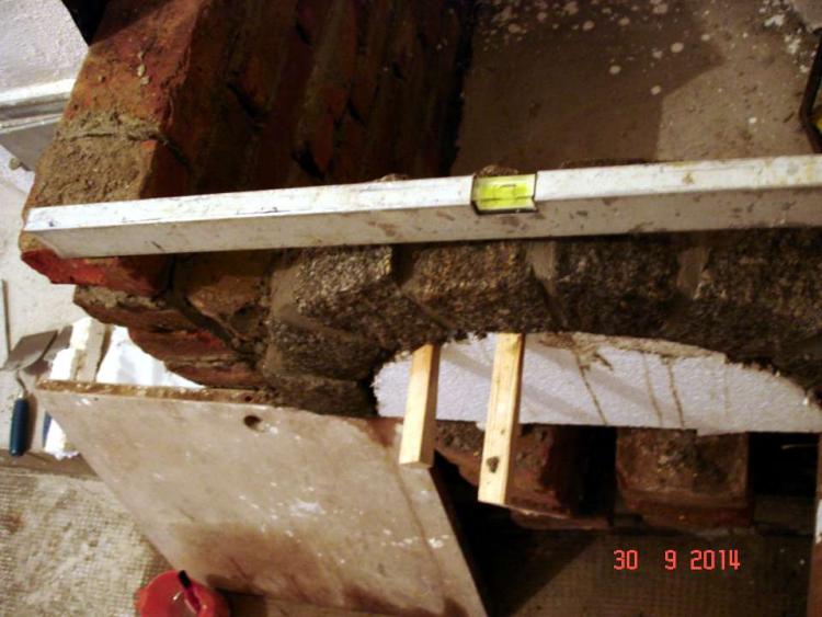

    ein kleines handwerkliches Problemchen tut sich gerade auf.
    Ich will über einen Granitpflasterrundbogen noch eine Läuferschicht (entlang der Wasserwaage) mauern und hab jetzt zuwenig Auflage längs für die 11'5 Läufer.
    Da das krumme (8-10cm) Granitpflaster 1-2 Zentis vorsteht und sichtbar bleiben soll, kippt mir faktisch die Läuferschicht oben seitlich weg,
    da effektiv längs nur noch 5-6cm Auflager verbleiben.
    Bleibt ja eigentlich nur:
    Entweder die Ziegel längs zu teilen oder abschalen und ausbetonieren oder gibts da noch nen Trick das anders zu lösen?
    Danke & viele Grüße trekkie
    ps: zur Info, da kommen keine weiteren Lasten drauf, nur eine Arbeitsplatte als oberer Abschluß.

    Also,wenn das Sichtmauerwerk später sein soll,würde ich die Ziegel längs zuschneiden-entspr.der Auflagerfläche über den Bogen.
    Mann könnte auch ne kleine "Hilfsschalung" im inneren setzen bis der Mörtel der Läuferschicht abgebunden/fest ist.
    Das einfachste ist aber die Ziegel zuzusägen.
    Gruß Helge 2

    ... kann ich heute noch- kommt aber auch auf den Brand der Ziegel an.
    Geht auch mit gelochten 2DF wenn sie vernünftig gebrannt sind.
    Zur Frage: ich würd erstmal den halben Ziegel links entfernen und einen ganzen im Verband ums Eck setzen. Der kippt schon mal nicht weg und hält auch die nächsten beiden die oben drauf kommen gerade. Ansonsten, abschalen bis der Mörtel fest ist.

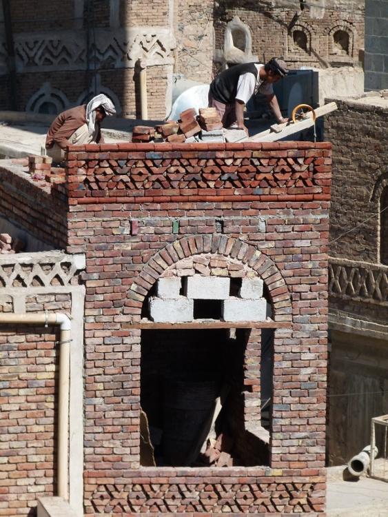

  8. Inkognito
    Inkognito Gast
    Nur so nebenbei, bleibt das rechts und links so dünn? Und wenn ja, kann das den Bogenschub ab?
  9. #8 Ralf Wortmann, 1. Oktober 2014
    Ralf Wortmann
    Ralf Wortmann
    30. September 2009
    2.216
    Magdeburg
    off topic:
    @trekkie: schöne Arbeit, die du da hast.
    Der Rundbogen erinnert mich an die Arbeit von ein paar Maurern in Sana´a (Jemen), denen ich mal eine Zeit lang fasziniert zugeschaut habe.
    Die hätten vielleicht eine Idee für dein Problem, dort in der Altstadt werden noch täglich bei allen Neubauten Rundbögen gemauert:
  10. baufix 39
    baufix 39
    6. März 2013
    1.091
    Bautechniker
    haan
    Maurermeister seit 1976
    einer Wasserwaage haben die Maurers aber auch noch nichts gehört :konfusius

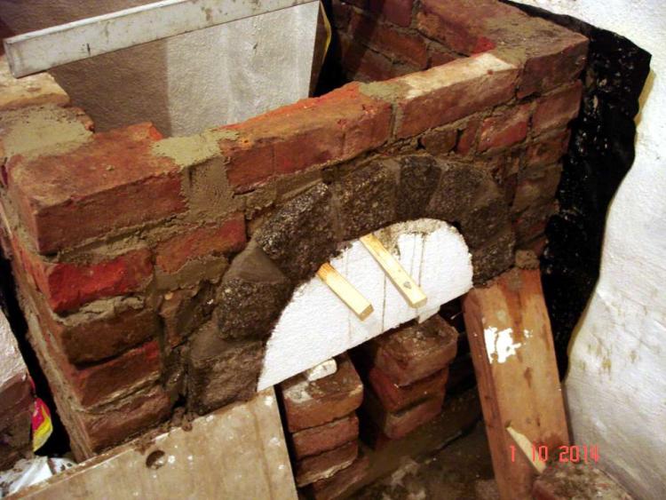

    hab heute abend noch was getan und melde Vollzug.
    Jedenfalls Danke für eure guten Tipps :)
    Fliesenfuzzis Vorschlag den Halben links oben wegzunehmen, schien mir praktisch,
    ich hab den aber nimmer weggespitzt bekommen und wollte nicht zu sehr an dem Konstrukt rumhämmern, da der Bogen ja noch recht frisch ist.
    Hab dann eine Mischvariante aus rechts&links einen Zweidrittelstein genommen und die Mitte bildet ein halber 'Meisterquartier'.
    Kannte den Begriff nicht, denke aber (nach Googlesuche) damit ist ein längs geteilter Ziegel gemeint.
    Nachdem ich einen Stein auf die Wiese gelegt und ca. 1-2 Minuten beidseitig entlanggeklopft habe, sprang er - welch Zauber - in zwei Längshälften.
    In der hohlen Hand wären mir glaube eher Hand oder Arm abgefallen als dass ich das hinbekommen hätte.
    Habe aber auch mitbekommen beim 'normalen' Halbe klopfen, Stein ist nicht gleich Stein, da verhält sich jeder anders,
    vorallem da ich mit bereits benutzten, aber noch gut verwendbaren Vollsteinen mauer.
    Inkognito, wg. dem 'Fleisch' rechts & links des Bogens mach ich mir nicht so Gedanken, bei einem Stich-/Segmentbogen eher, das stimmt,
    aber da das ja fast ein 180° Rundbogen ist, sehe ich das nicht so dramatisch.
    Ralf, ja Danke, macht mir auch Spaß und ist mal etwas Kontrastprogramm zum täglichen vorm CAD-Gehocke, quasi Theorie meets Praxis ;)
    Hier noch fix ein Bildchen, schön isses nicht - aber einzig, also bitte nicht hauen ob der Pfuscherei, bin froh es so hinbekommen zu haben,
    war/ist auch eher ein Übungsstück, um ein Gefühl fürs Mäuern zu bekommen ;)
    Wird eh noch verputzt, nur der Granitsteinbogen bleibt sichbar, obendrauf kommt eine abnehmbare Holzabdeckung/Platte.
    Jetzt nochmal Danke an alle und gleichzeitiges 'Duck&weg' wg. Überbindemaßen udgl. ...
    lieben Gruß trekkie
