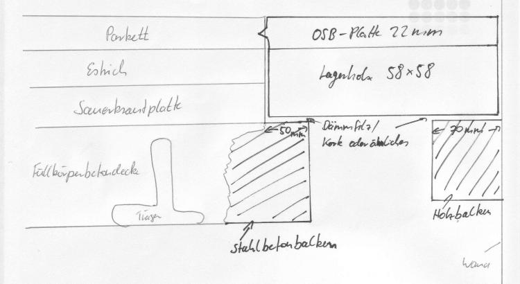

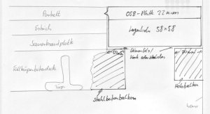

    ich möchte einen alten Deckendurchbruch für eine Treppe nach nunmehr 10 Jahren wieder schließen. Damals wurde ein ca. 90 cm breiter und 340 cm langer Durchbruch durch die Füllkörperbetondecke geschaffen. An die alte Bruchkante an der Deckenseite habe ich bereits einen Stahlbetonbalken als Auflage anbetoniert, welcher jeweils auf einer Wand bzw. Unterzug aufliegt. An die Wandseite soll ein Holzbalken als Auflage dienen, welcher alle 50 cm mit Wiener schrauben an eine Außenwand verankert wird. Da später neuer Fußbodenbelag (Vinyl oder Laminat) auf das vorhanden Parkett gelegt werden soll habe ich vor den Durchbruch eben mit 22 mm OSBA Platten zu schließen, welche über Lagerhölzer (58x58) auf dem neuen Betonbalken bzw. dem an die Wand geschraubten Holbalken aufliegen sollen.In das vorhandene Parkett Fräse ich eine Nut um die OSB-Platten mit der alten Parkettkante richtig verkleben zu können. Meine Frage zu diesem Aufbau ist folgende:
    - Wo würdert ihr den OSB-Platten Lagerholz Beton-/Holzbalken Aufbau wie verschrauben und wo schwimmend aufbauen?
    - Ich bin mir nicht sicher ob ich die Lagerhölzer mit Schrauben und Dübel auf dem Betonbalken und mit Schrauben auf dem Holzbalken fixieren soll.
    - An welchen Stellen würdet ihr Schalldämmstreifen (Kokus, Kork/Gummi oder ähnliches) unterlegen?
    Übersichtsbild findet Ihr im Anhang
    Danke für Eure Ratschläge
