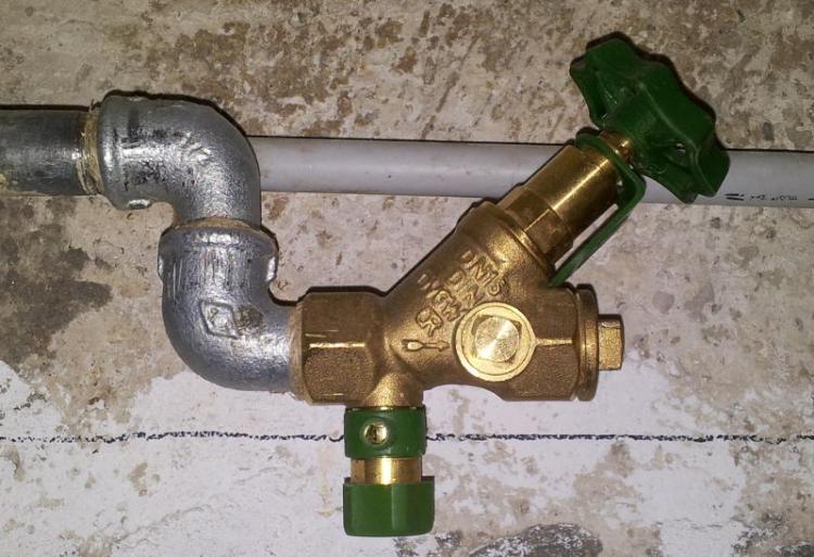

    Hallohalli,
    ich habe vor ein paar Monaten mal eben einen Absperrhahn mit Ablauf für eine Wasserleitung gekauft (einfach ins Regal gegriffen, ich dachte, es gibt nur eine Ausführung).
    Der Sperrhahn ist im Keller und soll den Zulauf zu einem zukünfigen Außenwasserhahn absperren mit Ablaufmöglichkeit wegen Frostgefahr.
    Nach dem Einbau (klar, wann sonst ;-) ) kam mir das Ganze dann merkwürdig vor:
    Klar, mein Fehler, aber:
    Wozu dient bitte so eine Konstruktion? D.h. Ablauf auf der Zulaufseite?
    Mir ist bisher keine vernünfige Anwendungsmöglichkeit eingefallen.
    Oder wurde das Teil werksseitig falsch zusammengesetzt und der Ablaufhahn sollte da sein, wo jetzt der Stopfen (in Richung Kamera) ist?
    Kann mich bitte einer der "Wasserprofis" erleuchten?
    gruß und Dank,
    der engel frank

    Je nachdem wie mans braucht, in Deinem Falle kannst Du ihn auf die andere Seite montieren, der Stopfen guckt Dich auf dem Bild frontal an ...
