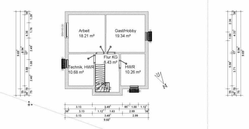

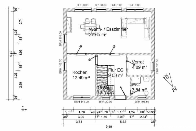

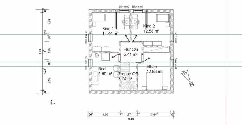

    wir haben jetzt einen überarbeiteten Entwurf des Architekten unseres GÜs erhalten (noch keine vertragliche Bindung bisher).
    Habe diesen mittels des hier innig geliebten Arcon nachgezeichnet (Möbilierung habe ich weggelassen).
    Wäre nett, wenn ihr mal kurz Eure Meinung dazu kundtun könntet (ich weiß, ist nicht gerade der Traumentwurf für Architekten, aber wir wollen ein funktionelles Haus).
    Ach ja, die Randdaten:
    - KFW 70 Haus (36,5 cm Pumix, LW-WP und KWL + WRG, 3-fach Schueco Corona SL 82 Fenster)
    - ca. 130 qm + 40 qm Wohnraum im Keller (Arbeit- + Gästezimmer im Keller)
    - Vor das Arbeitszimmer kommt ein Lichtgraben, damit ein normales Fenster verbaut werden kann.
    - 4 Personen Haushalt (momentan noch zu Dritt)
    - Gaube in Süd-Richtung
    - Carport kommt rechts neben das Haus
    Was wir wollten:
    - Abgetrennte Küche (nicht zu groß, 10 qm ist ausreichend)
    - großes Wohn-/Esszimmer. Wir besitzen eine große U-förmige Couch (2,40 x 3.60 m), die soll auf jeden Fall da rein.
    - Gäste WC mit Dusche
    - Zugang zur Küche vom Flur aus
    - Viele Fenster zur Südseite
    - Nicht zu groß bauen
    Was an dem Entwurf etwas komisch ist, sind die beiden Einrückungen an der Frontseite. Das kommt daher, dass wir im EG eigentlich schon alle Räume untergebracht haben, und eigentlich nicht mehr Raum brauchen. Und da umbauter Raum teuer ist, haben wir und für diese Einrückungen entschieden. Wie sieht sowas in der Realität aus?
    Alternativ könnte man noch überlegen, auf der linken Seite das Dach mit einzurücken, den Platz unter der Schräge im Bad braucht man meiner Meinung nach sowieso nicht. Was meint Ihr?
    Ist das ein sinnvoller Entwurf? Was würdet ihr anders machen, wenn Ihr ein Haus mit den gleichen Rahmenbedingungen plant?
    Noch ein paar Fragen:
    1. Der Kniestock ist momentan nur 75 cm hoch. Bringt es viel, wenn man diesen bspw. auf 1 m erhöht? Lohnen sich die Mehrausgaben?
    2. Wie hoch sollte die Geschosshöhe im Keller gewählt werden? Die lichte Rohbauhöhe im Kellergeschoss soll laut Planung 2,375 m betragen (EG 2,635 m). Reicht das?
    3. Platztechnisch gesehen ist eine solche L-förmige Treppe doch am sinnvollsten, oder?
    Danke im Voraus.

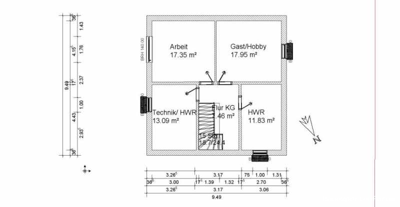

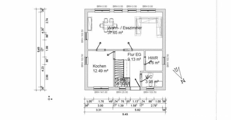

    So, KG macht mit Tür für den Technik/HWR Raum mehr Sinn ;).
    Zudem wird der andere HWR Raum wohl etwas vergrößert, das Gästezimmer ist dann immer noch ausreichend groß.
    Im EG macht es meiner Meinung nach Sinn, die Wohnzimmertür etwas zu verschieben, damit man in der Ecke noch eine Garderobe plazieren kann.
    Sie liegt dann zwar im direkten Sichtfeld des Eingangsbereiches, aber das lässt sich wohl leider nicht vermeiden.
  3. #3 Baufuchs, 16.12.2009
    Baufuchs
    Baufuchs Gast
    08/15
    Kataloggrundriss verschlimmbessert.
    Die "Einzüge" im EG bringen m.E. gar nichts. Der Ersparnis Kellersohle/EG Decke und ein bisschen Außenwand steht ein Mehraufwand für Eckenanlegen und Dämmung der herausgezogenen EG Decken gegenüber. Küche kann ohnehin mehr Größe vertragen, damit ein Frühstücksplatz untergebracht werden kann.
    Flur DG= Schrägenchaos
    Möblierung sollte man nicht weglassen, dann merkt man auch, dass z.B. im Elternschlafzimmer kein ordentlicher Schrank gestellt werden kann.
    Treppenauftritt mit ca. 24cm zu klein, erhöht man den auf 26cm klemmt die Kellertreppe an Küchentür EG.
    In der Hausgrösse und mit dem Raumprogramm finden sich im Net hunderte bessere Grundrisse.

    Bitte mal die Höhenlinien im DG eintragen (1 m, 2m) und dann das Schlafzimmer möblieren.
    < 15 m² ist für ein SZ ohne Schrägen schon knapp. MIT Schrägen dürfte es entweder in Sachen Bettgrössen oder in Sachen Stauraum knallen.

    Erstmal danke für das Feedback!
    Ohne diese "Einzüge" kostet das Haus dann gleich mal ca. 5.000 EUR mehr. Ist jetzt in meinen Augen kein Pappenstiel.
    Muss der Treppenauftritt wirklich so groß sein, um eine gute Begehbarkeit sicherzustellen? Würdet ihr eher eine andere Treppe fuer diese Hausgröße nehmen?
    Hast du ein paar Links hierzu?
    Ja, wirklich.
    Wir planen das Haus nicht um unser Sofa herum. Es ist aber ein Möbelstück, auf das wir nicht verzichten wollen. Ist das so unnormal?

    Naja, ist es so ein einzigartiges Möbelstück, so dass du bereit bist, grössere Kompromisse im Grundriss einzugehen? Wenn nein: Verkaufen und Wunschsofa mit Wunschgrundriss in Einklang bringen.
    Im Flur ist nicht wirklich Platz für eine Garderobe, daran ändert ein verschobener Eingang zum WZ nichts.
    Vorrat über den Gang ist nicht optimal, besonders nicht, wenn man sich um eine behängte Garderobe winden muss.
    Der Raum für Technik/HWR: Was soll da alles rein (für LW/WP, Puffer/WW, KWL, Wasser/Strom und Stromverteiler ist der wohl zu klein). WP als Innen, aussen oder Split? Davon hängt der sinnvolle Standort im Haus ab.
    Die Planung der KWL sollte unbedingt jetzt schon in die Grundrissplanung einfliessen, schau dir mal Verrohrungspläne und Dimensionen von Aufputzkomponenten (Verteiler) an.

    Diese Werte werden aber meiner Meinung nach in nahezu keinem Standard-Grundriss erreicht.
    Siehe bspw. http://www.fingerhaus.de/de/haeuser/einfamilienhaeuser/vio/vio-300/grundrisse/eg-300.
    Da sind's bspw. nur 14 Stufen. Da hat man dann Steigungen von 20 cm.

    14 Stufen = 15 Steigungen Geschoßhöhe von 2,75 m/15 = 18,3333 Steigungshöhe.
    Selbst wenn man juristisch einen Auftritt < 26 cm durchbekommt - so was schon mal runtergegangen?

    Ich denke, ein Wohnzimmer sollte schon eine Breite von 4,50 m aufweisen.
    Unser jetziges Wohnzimmer hat 4,25m, und da wird es schon eng mit der Couch. Eine bessere kann ich mir nicht vorstellen.
    http://www.mein-paul.de/cms-ausgabe.php?sfid=12&sid=1&sfinc=html_out&subfid=9&subid=22&subfinc=text_out3&blocknr=4&sublayer=1&sub=&ml=&prodid=40&ompid[1]=0&umpid[1]=
    Und wenn ich die nicht in mein Haus reinbekomme (2,40 x 3,60 m), dann taugt das Wohnzimmer in meinen Augen nichts.
    In den Technik Raum soll eine integrierte LW-WP mit KWL (Stiebel Eltron LWZ 403).
    Die sollte nicht soviel Platz wegnehmen.
    Laut Planer passen dann auch noch Waschmaschine und Trockner rein.

    Ok, wenn ich BAVEG Empfehlungen befolge (Steigung 18,67 cm, Auftritt 26,87 cm), komme ich auf 189 cm im Antritt und 316 cm im Austritt. Ist das ok so?
    Ich bezweifle trotzdem, dass in vielen Neubauten diese Empfehlungen eingehalten werden. In dem uns vorliegenden Entwurf ist der Antritt 160 cm.
    Werde zum Spaß mal bei meinen Eltern nachmessen. Ich wette, da ist die Auftrittsbreite geringer. Trotzdem hat sich keiner in 35 Jahren die Knochen gebrochen ;)

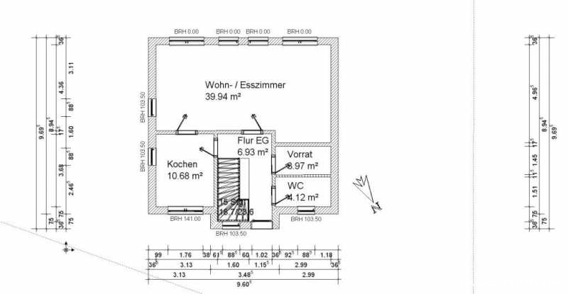

    Kleines Update
    Bevor's nochmal zum Architekt geht, habe ich mir mal meine Gedanken gemacht.
    Wäre nett, wenn Ihr mal ein paar Kommentare abgeben könntet.
    Danke.
    Bitte nicht auf die Möblierung eingehen. Mir ist schon klar, dass die noch nicht wirklich sinnvoll ist.

    Der schmale Eingangsbereich würde mich nerven, GästeWC und Dusche (wozu?) kann kleiner gestaltet werden (wenn die Wände so bleiben, geht die Haustür wahrscheinlich nicht weiter auf als eingezeichnet...).

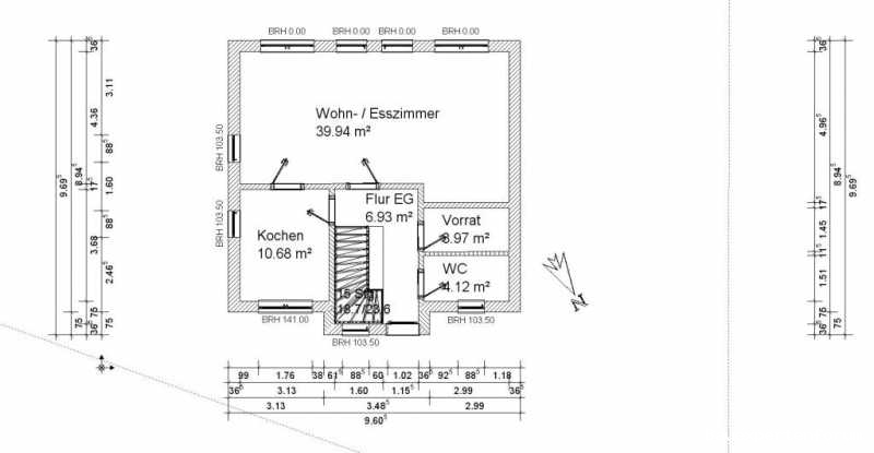

    Danke. Eine zweite Dusche wollen wir auf jeden Fall im Haus.
    Habe den Grundriss im EG mal geändert, ich denke so ist es besser.
    Man kann jetzt auch noch eine Garderobe an der Ecke des Vorratsraumes vorsehen.
