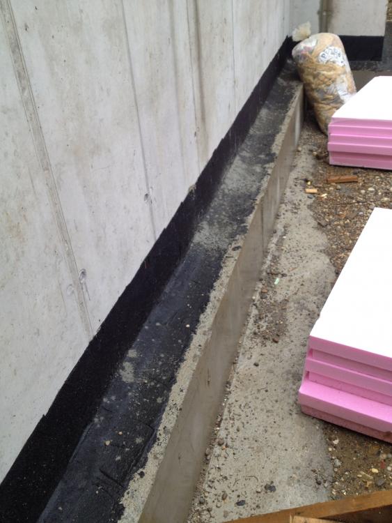

    Liebe Experten,
    Ich baue gerade ein Haus mit einem Bauträger und würde mich sehr über Eure Meinung zu dem Kellerbau freuen. Der angenommene Lastenfall ist Bodenfeuchtigkeit. Kein stauendes oder drückendes Grundwasser vorhanden. Auch der Boden ist Kies und kein Lehm und daher sehr wasserdurchlässig.
    Frage 1:

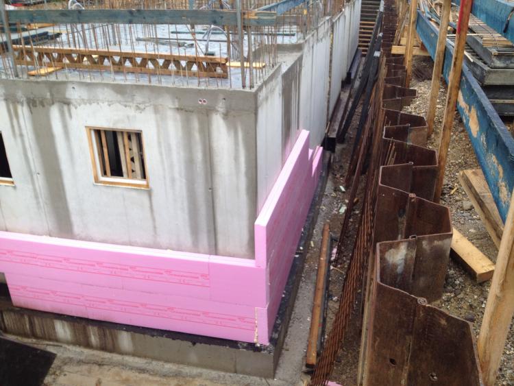

    Trotz des oben genannten Lastfalls wundere ich mich das kein Bitumenanstrich der Aussenwände erfolgt. Lediglich der Übergang Bodenplatte zu Vertikalwand wurde aussen mit Bitumen versiegelt. Danach wurde/wird die Pärimeterdämmung direkt auf die Betonwand angebracht und mit Noppenfolie vor dem Rückverdichten geschützt.
    Frage 2:
    Die Bodenplatte ist 300 mm dick. Auf dieser wird später noch eine Dampfsperre innenseitig angebracht. Dämmung FBH und Estrich kommen auch noch innen drauf. Bei der Besichtigung konnte ich keinerlei Horizontalsperre zwischen Bodenplatte und Wand sehen. Die Bodenplatte ist wasserdicht. Trotzdem mache ich mir so meine Gedanken.
    Anbei findet ihr ein paar Bilder vom Bau. Was meint ihr dazu? Denkt ihr hier wird es Probleme geben?
    Viele Grüße und schon mal danke im voraus für Eure Meinung,
    Matze

    die frage ist doch erst einmal, was steht genau als abdichtungsempfehlung im bodengutachten und was ist im detail vertraglich vereinbart?
    zwischen bodenplatte und außenwänden aus stahlbeton kommt keine horizontale sperrlage. hier sind andere details vertraglich zu vereinbaren.

    Abdichtung nach DIN oder WU Richtlinie?
    Wie dick sind die Wände?
    Im Normalfall sollte die Abdichtung mind. 15cm über die Bodenplattenkante (Stirnseite geführt werden)

    eine fachgerechte hohlkehle ist auch nicht vorhanden, so wie ich es auf den fotos erkenne
  6. #5 Gast036816, 9. Oktober 2014
    anscheinend ist dem TE das problem nicht mehr wichtig, weil zwischenzeitlich fakten geschaffen wurden und der unternehmer die baugrube verfüllt hat.
