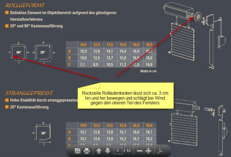

    Rollladenkasten.jpg Hallo baufix 39,
    ich kann bei unserem Rollladenkasten (wenn der Panzer ganz oben aufgerollt ist) zwischen Panzer und Rückseite Rollladenkasten reinfassen, und dieses Blech (ich vermute es ist die Rückseite des Rollladenkastens, das zum Fenster hin zeigt) ca. 3cm hin und her bewegen, also zum einen Richtung Panzer und dann wieder Richtung Fenster. Dieses Blech schlägt bei Wind an das Fenster. Das Geräusch kann man sehr einfach von Hand reproduzieren.
    Meine Vermutung ist, dass der Rollladenkasten nur oben angeschraubt ist, und unten eben nicht.
    Der Rollladenkasten hat eine Breite von 2,75 meter.
    Auf dem Bild habe ich mal die Stelle markiert.

    Ist hinter dieser Rückwand eine geschlossene Rahmenverbreiterung, oder steht die teilweise in die Fensteröffnung?
    Hast Du schon mal versucht irgend einen "Klapperdämpfer" zwischen Hauswand und Rollorückwand zu klemmen/stopfen?
    Dann wäre das eindeutig nachgewiesen oder ausgeschlossen. Und klappern sollte diese Rückwand eigentlich nicht.

    Eine Rahmenverbreiterung habe ich nicht gesehen. Ich kann auch nicht genau sagen, ob dieses Teil, das gegen den Fensterrahmen schlägt, die Rückwand des Rollladenkastens ist, oder ein separates Teil. Es ragt auf jeden Fall nicht in die Fensteröffnung rein, da der Rollladenkasten ja am oberen Teil des Fensters angebracht ist, an dem ja kein Glas ist, sondern nur Kunststoff.
    Ich wollte eigentlich nichts reinklemmen, denn das wäre eine provisorische Lösung. Und im Normalfall müsste dies ja auch anders gehen.
    Auf jeden Fall ist es so, dass ich bei Wind das Teil festhalten kann und dann klappert nichts mehr.
