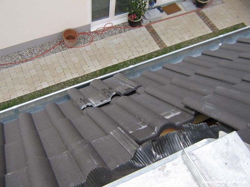

    Hallo miteinander,
    nachdem es gestern etwas länger geregnet hat, lag heute früh ein Dachziegel (Betonpfanne) in der Regenrinne.
    Dabei ist mir aufgefallen, dass der Dachziegel offenbar nicht auf einer Lattung eingesetzt wurde, also nicht mechanisch gehalten wird, sondern nur durch eine Art Klebstoff (schaut aus wie Bitumen?) an der metallischen Abdichtung zur Dachterrassenbrüstung (keine Ahnung, wie das heisst). Der obere Teil des Ziegels, mit der Falz, mit der er auf die Lattung gelegt wird, ist abgeschnitten, damit er bündig an die Terassenbrüstung passt.
    Bild dürfte selbsterklärend sein.
    Ist diese Art der Befestigung zulässig? Nicht nur, daß unten der Weg zur Eingangstür verläuft (Schneegitter folgt noch), Verklebung als reinchemische Befestigung hält doch nicht sehr lange, oder?
    Ich finde das ehrlich gesagt lebensgefährlich, dass ein Dachziegel quasi nur mit "Spucke" befestigt ist????

    Da gehören entweder oben Schrauben rein oder unten Doppelklammern hin...
    SO wird das nie was... Nur rein kleben geht nicht gut auf längere Frist...

    So wie ich es auf dem Bild erkenne ist die linke Nase noch dran und hätte den Dachstein halten sollen. Das "Geklebte" ist denke ich eher vom Klebeband des Walzbleis und soll eig. das Blei auf dem Ziegel halten. Den Dachdecker anrufen und den Ziegel mechanisch befestigen lassen.

    Moin,
    der ein oder andere sollte sich vielleicht mal nen Termin beim Optiker oder augenarzt geben lassen. Beide Nasen sind abgeflext. Das sieht man schon daran, dass die Kante zum Übergang auf die Oberseite nicht rund sondern gerade ist.
    Das wird auch vermutlich kein Walzblei sein, das sieht eher nach einer Hälfte eines Rollfirstes aus, nämlich plessiertes Alu mit Klebeband darunter.
    Selbstverständlich MÜSSEN!!!! die geschnittenen Dachsteine mechanisch befestigt werden und zwar alle in diesem Bereich. Da ist die Klammer die einfache Wahl, das Bohren u. U. wegen der Bruchgefahr zwar billiger aber nicht unbedingt die bessere.

    Also, so wie ich das auch ohne Brille:shades sehen kann, ist wohl der Stein oben rechts bis zur Mittelwelle des Dachsteins ausgeschnitten worden, da dieser um die Ecke des aufgehenden Bauteils geht. Die rechte Hälfte war noch dran und somit auch die Nase, mit welcher er auf der Lattung hing. Leider ist diese dann durch mechanische Belastung gebrochen und der untere Teil abgerutscht. der obere Teil des Steins müsste noch auf der Latte hängen. Eine zusätzliche mechanische Fixierung wäre wohl nicht schlecht gewesen.
    Mann erkennt den Schnitt an der hellgrauen Färbung und den Bruch des Steins an der dunklen Bruchkante.
    Das schwarze geriffelte Band gibt es so als Alu-Anschlussband und ist unter-seitig mit einer Klebeschicht zur Fixierung versehen. Man verwendet es für solche Anschlüsse.
