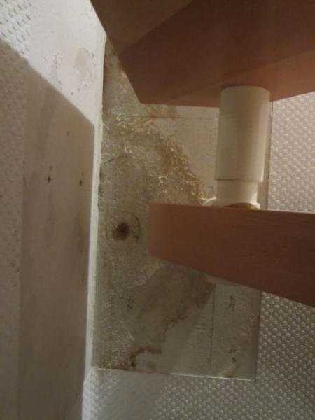

    Feuchte Kellerwand
    Das Feuchtigkeitsmessgerät PCE_PMI 1 zeigt an den feuchten Stellen 100 DIG.
    Wir hatten zwei Firmen hier die sich die Sache angesehen und einen Vorschlag zur Sanierung gemacht haben der uns nicht überzeugte.
    Inzwischen hatten wir am Samstag einen Sachverständigen für Bau-/Schimmel-/Wasserschäden hier der den Schaden begutachtet hat.
    Er ist zu folgendem Ergebnis gekommen:
    Die Kelleraußenwände sind aus WU-Stahl-Beton und schützen das Bauwerk dauerhaft gegen drückendes Wasser..
    Nach der DIN 1045-1:2001–2007 kommt die Weiße Wanne ohne zusätzliche Abdichtung aus und schützt das Bauwerk dauerhaft gegen drückendes Wasser. Damit durch die Arbeits- und Dehnfugen kein Wasser sickern kann, werden diese mit entsprechenden Dichtungen versehen. Als Fugendichtung können sowohl Fugenbänder und Fugenbleche sowie Quellbänder oder Verpressschläuche benutzt werden.
    Die an der Schadstelle befindliche Fugenabdichtung ist defekt und wurde nicht ordnungsgemäß ausgeführt. An dieser Stell trifft eine Kellerinnenwand aus Kalksandstein auf die Außenwand. Die Feuchtigkeit ist Kondenswasser in der Dehnungsfuge zwischen beiden Häusern.
    Zur Sicherheit wird von einem Dachdecker noch der Dachfirst einer Begutachtung unterzogen, trotzdem ein Schaden dort lt. Gutachter eher unwahrscheinlich aber nicht auszuschließen ist.
    Die Schadstelle ist lt. Gutachter bei den Tackern am Abdichtungsband.
    Sanierungsvorschlag:
    Rissinjektion-Verpressung keine Horizontalsperre! Herstellen der Injektionskanäle, Setzen der Bohrpacker, Vorinjektion mit Wasser, Rissinjektion, Entfernen der Packer, Schließen der Bohrlöcher
    Die Injektion des sehr fließfähigen Spezialharzes erfolgt durch eine Hochdruckpumpe. Der Druck in der Wand kann bis zu 10 bar erreichen, um eine vollständige Versiegelung zu erreichen.
    Was halten Experten von diesem Vorschlag?
    Für jeden Rat bin ich dankbar, da ich es auch richtig sanieren will.

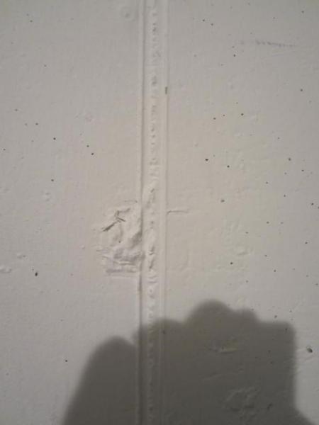

    Ich melde mich noch einmal, nachdem wir etwas klarer sehen:
    Es hat sich ein Riss an der Kelleraußenwand ( Wu Betonwände )zum Nachbarhaus auf der Südseite gebildet. Dieser befindet sich im Bereich der Kellertreppe und führt Feuchtigkeit in einer Höhe von 1,60-1,80 m. Innerhalb dieser ca. 20 cm tritt Feuchtigkeit an der Putzoberfläche aus und durchfeuchtet den Putz. Zusätzlich färben sich 2 Punkte in diesem Bereich bräunlich ab. Dies lässt den Schluss zu, dass zwischen den beiden aneinander gebauten Wohnhäusern in der Fuge eine bräunliche Dämmplatte eingebaut wurde.
    An dieser Stelle befindet sich eine Fuge in dem WU-Beton, wo die Verschalungsbretter gesessen haben. ( siehe vorhandenes Bild)
    Es lässt sich nicht bestimmen, woher die vorhandene Feuchtigkeit, die bei Regen sich etwas verstärkt, stammt. Die Untersuchung der Leitungen zeigten keine Leckagen.
    Im Januar soll das Dach noch von oben auf Schäden in Augenschein genommen werden.
    Der jetzt vorhandene Riss, kann mittels Injektionstechnik dauerhaft abgedichtet werden
    Gib es dazu noch Meinungen? Wir haben noch keinen Auftrag vergebn

    Wir sehen jetzt klarer.
    Die Rissverpressung wurde mehrmals vorgenommen und nach 3-4 maliger Tätigkeit ist die Wand jetzt wohl dicht. Damit wäre der Feuchteschaden eingedämmt.
