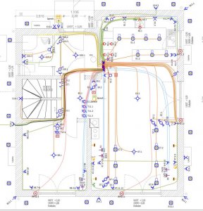

    Guten Abend liebe Foristen,
    ich würde gerne nahezu alle Leitungen meiner Elektroinstallation in der Filigrandecke realisieren (Stern). Nachdem ich etwas herumgespielt habe bin ich mir nicht sicher, ob es doch etwas viel an Leerrohren wird.. Ist die Statik durch die vielen Rohre, welche sich bei der Unterverteilung konzentrieren gefährdet?
    Es handelt sich fast nur um M25 Rohr. Eine Lüftungsanlage ist übrigens nicht vorgesehen.

    interessante Leitungsführung..
    und zu deiner Frage - stelle die deinem Statiker!
  3. #3 Gast036816, 18.01.2016
    der tragwerksplaner wird sich freuen, wenn er das gekritzel bekommt und die standsicherheit der decke an den leerrohren aufhängen kann.
  4. #4 Inkognito, 18.01.2016
    Inkognito
    Inkognito Gast
    Ja, insbesondere wenn das gebündelt und nahe des Auflagers geführt wird bleibt von der Querkrafttragfähigkeit nichts mehr übrig.

    1) In Filigrandecke werden keine Leitungen verlegt, da die Elemente zwischen 5-6cm dick sind
    2) Die Leitungsführung wurde in diesem Fall ungünstig gewählt
    3) DD ist zu knapp!

    @ Aladini bitte nicht jedes Wort auf die Goldwaage legen... Natürlich werden die Leerrohre auf! die Filigrandecke gelegt und die Mantelleitungen danach eingezogen ;-).
    Der Ort der UV muss bleiben, da ich einen Keller und OG habe. Die Stelle wurde deswegen gewählt, da alle drei Stockwerke von hier aus erreichbar sind. Was könnte man den laut eurer Meinung an der Verlegung verändern? Bis jetzt sah ich vor, jeden Schalter und die Lampen in die Verteilung zu führen und dort zu verklemmen. Steckdosen werden durchgeschleift. Ich habe versucht die Rohre in einer ordentlichen Position zu führen. Da ich mit CAD noch nicht so fit bin, konnte ich natürlich die Bögen nicht perfekt zeichnen (bitte daher etwas Nachsicht zeigen).

    Warum alles extra zur UV, wo doch die mehradrige Leitung schon erfunden wurde.
    DeckenDosen sind ganz praktisch um Schaltungen zu verklemmen.
    Warum alles in M25? Willst du 3*4mm verlegen?
    Verlegung in der decke, auf kürzestem weg.

    Ich dachte das wären Buntstifte...
    Besprechen Sie da mit dem Tragwerksplaner, dass dieser die Querkrafttragfähigkeit nachrechnet. Vermutlich wird er Ihnen zu deutlich dünneren Rohren mit einem lichten Abstand von 3 x Rohrdurchmesser raten, die Bereiche in denen das nicht möglich ist müssen ggfs. gesondert betrachtet werden. Ja, das kostet ein paar Stunden Arbeit.

    Ich würde schon mal anfangen, die Einbaudosen zu hinterfragen - in Sachen Statik.
    Die können an sich schon ein Problem sein.
    Einfacher unsd billiger wäre es wahrscheinlich, die Leerrohre auf dem Aufbeton zu verlegen und die Flächen dazwischen mit Leichtbeton zu verfüllen.
  11. #11 Inkognito, 19.01.2016
    Inkognito
    Inkognito Gast
    Eigentlich nicht, punktförmige Unterschreitungen gehen insbesondere in gutmütigen Tragwerken wie Decken problemlos - der kollidierende Stahl sollte aber schon ausgelagert werden und nicht abgeschnitten.
    Auf der Rohdecke ist natürlich sinnvoller, aber die Variante "Leichtbeton" wiegt trotzdem einiges und muss dementsprechend in der Statik berücksichtigt werden, vom Preis ganz abgesehen. In die Dämmung unter dem Estrich wäre doch das probate Mittel, oder?

    Elt-Leitungen auf der Filigrandecke in NYY-J ausführen, spart Leerrohr. Leitungsverlegung auf direkten Weg über die Decke. Aufgeteilte Drehstromkreise sparen Leitungen. Einfache Beleuchtungssteuerung WoZi, Küche (Dali, 5x1,5qmm) spart Leitungen und ersetzt Schalterbatterien neben den Tueren.

    Ändert aber nicht wirklich was an der statisch bedenklichen Konzentration von Leitungen an einigen Deckenbereichen.

    Aus tragwerksplanerischer Sicht sollten die Rohre nach Möglichkeit auseinandergezogen werden und nicht so gebündelt wie dargestellt verlegt werden.
    Definitiv eine Frage für den Statiker!

    Kannst Du auch an einer anderen Stelle einige der Leitungen nach unten in den Keller führen und dann im Keller unter der Kellerdecke zum Verteiler weiterführen? Gegebenenfalls - sofern vorhanden - im Fußbodenaufbau des Kellers verschwinden lassen?

    warum eigentlich nicht in die Isolierung unterm Estrich. Da gibt es ganz klar definierte Verlegezonen und Rohrbrückenbreiten usw.

    Habe mit einem Kollegen gesprochen.. Werde versuchen einige Rohre zu reduzieren indem ich auf Taster umsteige und NYM-J 7x1,5 nutze.. Schalter werden jetzt durchgeschliffen. Dann spare ich mir ca. 8 Rohre.
    @Olger ich habe euch nur den Horrorplan des EG gezeigt.. mein Keller und OG sehen nicht besser aus.. Nach der Umplanung kann ich gerne erneut die Pläne hier reinstellen, sofern ihr das euch antun wollt ;-)
    @ fuchsi warum nicht auf der Isolierung? Ich bekomme eine Fußbodenheizung.. möchte deswegen sowenig wie nur möglich meine Mantelleitungen erwärmen.

    Warum sollten die Mantelleitungen AUF der Rohbetondecke deutlich wärmer werden als IN der Decke? Ob der Mantel Deiner Leitung 20°C Umgebungstemperatur fühlt oder 25°C, das ist dem sowas von egal. Da würde ich mir um die Häufung schon mehr Gedanken machen.
    Auf die Dämmlage werden E-Leitungen sowieso nicht verlegt.
