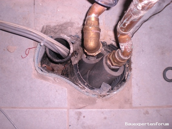

    Folgender Sachverhalt, wir haben im Garten eine Siemens Luft-Wasser Wärmepumpe, die Leitungen gehen durch ein großes Leerrohr in den Technikraum im Keller.
    Da wir unlängst heftige Niederschläge hatten (u.A. Schnee), die den Boden entsprechend mit Wasser gesättigt haben, haben wir seit heute Wasser im Technikraum, welches durch das große Leerrohr eindringt.
    Wir hatten den selben Fall im vergangenen Jahr schon einmal und hatten das Leerrohr an einer Stelle freigelegt, da wir den Verdacht hatten, dass das Rohr an dieser Stelle von einem Bagger leicht beschädigt war. Wir hatten damals auch einen kleinen Riss gefunden und abgedichtet. Der kann es aber wohl nicht gewesen sein.
    Da zwischenzeitlich die Außenanlagen so weit fertiggestellt sind, dass wir nur ungern alles wieder aufreißen wollen nun meine Frage, ob es Alternative Methoden gibt, das Leerrohr abzudichten bzw. das leck zu finden. Ich dachte hier z.B. an eine Minikamera, um die fragliche Stelle zu lokalisieren. Oder kann man im großen Leerrohr ein kleineres einführen (Platz wäre genug) und die Zwischenräume auszuschäumen, um das ganze wieder dicht zu haben?
    Ich bin für jeden Vorschlag dankbar!

    Über welche Distanz verläuft das Rohr im Boden?
    Und wieso wurde hier keine ordentliche Wanddurchführung realisiert?
    Wann wurde das so gebaut? (Gewährleistung)
    Ich würde zuerst einmal prüfen ob noch Gewährleistung besteht, und dann denjenigen antraben lassen der das gebaut hat.

    Das Haus ist Baujahr 2010 - allerdings hat das Ganze nach meinem Dafürhalten nichts mit der Wanddurchführung zu tun.
    Das Wasser steht innen im Leerrohr, läuft über und steht dann natürlich auf dem Boden (ist insofern nicht wild, da wir einen Bodenablauf haben)
    Das Leerrohr verläuft ca. 10 m im Boden.

    Das Wasser hat bereits im Rohr nichts verloren, und so ein Rohr bedeutet noch lange nicht, dass man auf eine Wanddurchführung verzichten kann.
    Bj. 2010, also ruckzuck denjenigen anrufen der das verbockt hat.
    Es lohnt nicht jetzt zu basteln. Hier liegt ein grundliegender Fehler vor.

    Ich weiß ja nun nicht, was Du ständig mit der Wanddurchführung hast, was hat diese mit dem aktuellen Problem zu tun? Ganz abgesehen davon, dass das Leerrohr nicht durch die Wand kommt, sondern von unten durch die Bodenplatte.
    Natürlich werde ich den Installateur und Baufirma entsprechend informieren, allerdings ist es so, dass wir die Außenanlage in Eigenregie gemacht haben, insofern kann uns natürlich der Bauunternehmer vorwerfen, wir hätten das Leerrohr bei der Außenanlage beschädigt.
    Da wir nicht über einen einzelnen Bauträger gebaut haben, sondern die Aufträge an verschiedene Unternehmer vergeben. Insofern tut man sich etwas schwer mit Schuldzuweisungen.
    Ich möchte einfach verschiedene Lösungsansätze haben; selber werde ich wohl nichts dran machen.

    Auch (und gerade) bei Einzelvergabe der Gewerke muß das ja Jemand geplant haben!
    Wie stellt sich derjenige die Entwässerung jenes Rohrs (welches alles Mögliche, aber bestimmt KEIN Leerrohr ist) denn vor?
    Liegt der Technikraum also im Erdgeschoß?
    Und das Rohr ist von unten durch die Bopla eingeführt?
    Wie kann da überhaupt Wasser in den Raum laufen?
    Ist vielleicht das Gelände abschüssig und die WP steht höher?
    Wie ist das WP-seitige Rohrende ausgeführt?
    Fotos!

    @ Julius - wozu eine Entwässerung eines Rohrs, in welches im Prinzip gar kein Wasser gelangen kann, darf oder sollte?
    Also, noch mal zur Verdeutlichung - folgende Voraussetzungen:
    - Wärmepumpe ebenerdig im Garten - ebenes Grundstück
    - Technikraum im Keller - Leerrohr, oder wie immer man dieses Teil in Expertenkreisen nennt, und Heizungsleitungen kommen aus dem Boden (siehe Foto)
    - Wärmepumpe steht auf einem Betonsockel, in welchen das Leerrohr einbetoniert ist
    - Leerrohr endet innerhalb der Wärmepumpe und wird komplett von deren Gehäuse verdeckt. Öffnung wurde zusätzlich vom Installateur mit Bauschaum verschlossen.
    Ich ziehe vorab schon einmal folgendes Fazit:
    - Wasser kann nicht vom Anfang des Rohrs innerhalb der WP kommen, da Gehäuse innen trocken.
    - Wasserverlust seitens der Heizleitungen schließe ich ebenfalls aus - Druck im System ist konstant

    und wenn die WP abtaut Wohin läuft dann das Wasser vom Abtauvorgang??? Ist da sichergestellt, dass dies nicht in das Leerohr kommen kann?
    Wasser kann natürlich auch durch fehlende Dichtungen in den Muffen ins Rohr gelangen

    Das Wasser vom Abtauvorgang wird über einen gesonderten Ablauf ins Erdreich abgeleitet, dieser befindet sich allerdings nicht in der Nähe des Leerrohrs.
    Das Wasser ist definitiv Regen- bzw. Tauwasser. Das Phänomen trat nun auch seit Monaten nicht mehr auf; heute das erste Mal wieder - die letzten Tage hat es ja ordentlich geregnet und geschneit, wobei der Schnee nun wieder abgetaut ist.
