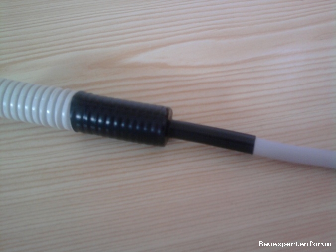

    Habe heute in meinem Rohbau neben meiner Elektroinstallation im Inneren auch mit der Installation im Außenbereich begonnen.
    Da ich ja noch die Möglichkeit habe eventuelle Fehler auszubessern, hier mal meine Lösungsansätze.
    Grundlegend besteht mein Haus aus 50cm dicken Ziegelwänden des Herstellers Eder, verbaut im Dünnbrettmördel-Verfahren.
    Ging schnell, macht einen sauberen Eindruck und für mich wichtig: kein Bauschaum.
    Meine Mauerdurchlässe sind folgende:
    - Klingeltaste von der Haustüre in den Vorraum;
    - Steckdose von der Terasse ins Wohnzimmer, Schlauch wird aber direkt in den Schaltschrank gezogen;
    - Versorgungsleitung von Schaltschrank in die Garage;
    - 90% aller Fenster verfügen über einen Jalousiekasten und somit über eine Leerverrohrung zur Steuerung;
    - 6x Aussenbeleuchtung (20mm-Loch für 20er Schlauch gebohrt);
    Meine Abdichtungen wären grundlegend:
    Dosen im Aussenbereich werden mit Wärmedämmmörtel eingesetzt, an Stellen an denen der Installationsschlauch in den Innenbereich verläuft, werden diese in einem Bett aus Wärmedämmmörtel versorgt.
    Außenleitungen werden grundlegend immer direkt in den Schaltschrank gezogen und dort abgedichtet.
    Meine erste Frage wäre hier nun mal: wie genau und womit dichte ich nun den Innenraum des Schlauches ab?
    Die Antwort die ich von Vielen erhalte lautet meist: Silikon
    Da könnte ich ja auch gleich Heißkleber nehmen, der schrumpft zumindest nicht sondern bleibt schön fest.
    Gibts nichts was etwas proffesioneller ist?
    Wie würden andere hier die Installation der Dosen ausführen, oder die Schlauchdurchführungen in den Mauern/Jalousiekästen entsprechend versorgen?
    Wir bekommen eine Lüftungsanlage, weshalb ich hier keine Fehler machen will.
    mfg,
    Andy

    Hallo zusammen.
    Hab mir mal selbst geholfen....
    Ich hab anhand eines Schrumpfschlauches diesen einfach über den Schlauch und das Kabel gestülpt, geschrumpft und fertig.
    7cm Schrumpfschlauch im Verhältnis 50:50 auf Schlauch und Kabel aufgezogen halten nachweislich einen Druck von 1.3 bar aus.
    Also auf Dauer garantiert luftdicht. :think
    Sollte ich nachträglich was hinzuziehen wollen, dann schneide ich ihn einfach auf und anschliessend ziehe ich ihn wieder auf. Fertig.
    Natürlich kann man, nur damit der Schlauch luftdicht ist, auch ein kürzeres Stück nehmen.
    mfg,
    Andy

    Schaut doch gut aus.

    und wie machste das in den Jalousiekästen?
