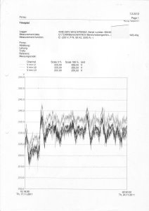

    Hallo Mitglieder des Forums,
    seit nun mehr einem Jahr wohnen wir in unserem neugebauten Einfamilienhaus… Nebst diversen Kleinigkeiten mit denen man sich arrangiert hat bzw. eine Abhilfe gefunden hat, haben wir ein „Problem“ für das sich unser Bauträger nicht wirklich zuständig fühlt.
    Jedes Mal wenn ein „größerer“ Verbraucher zugeschaltet wird flackert kurzeitig das Licht.
    Wir wohnen auf dem Land und uns ist bewusst dass es hier draußen hin und wieder zu Stromschwankungen (verursacht von außen) kommen kann. Dieses Phänomen können wir auch aktuell durch einen Baukran in der Nachbarschaft beobachten. Dennoch sind wir der Meinung dass es nicht normal sein kann das beim Zuschalten eines größeren Verbrauchers (Staubsauger, Fön, LED-TV etc.) dass das Licht (Halogenlampen/Glühbirnen) kurz flackert. Dazumal wenn der Verbraucher an Steckdosen die separat abgesichert sind (wie Backofen, Waschmaschine etc.) betrieben wird, dieses Phänomen nicht zu beobachten ist.:wow
    Messungen seitens des örtlichen Stromversorgers ergaben, dass die Schwankungen von außen im normalen Bereich liegen… ein entsprechendes Protokoll lieg uns vor. Stellungnahme des Elektroinstallateurs (Meisters) war relativ lapidar… es wurde alles korrekt installiert.
    Fragen bzgl. zu großen Spannungsabfalls aufgrund zu langer Leitungen oder geringer Leitungsquerschnitt bzw. Übergangswiderstände durch lose Klemmen wurden abgewiegelt. Eine plausible Erläuterung wurde allerdings auch nicht geliefert, es wurde immer behauptet es kommt von außerhalb… somit ein Problem des Stromversorgers wäre. :mauer
    Hat jemand ähnliche Erfahrungen gemacht und kann uns das Problem erläutern gar eine Abhilfe nennen? Keine Angst, möchte nicht selber rumbasteln nur eine Erklärung, die ich meinem Bauträger verlegen könnte. :28:

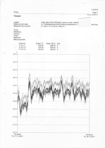

    Mit „Flackern“ definieren wir folgendes Verhalten:
    Beim Zuschalten einer Last wird die Helligkeit der Beleuchtung kurz herunter gedimmt.
    Ich habe mal das Messprotokoll eingescannt und angehängt… Namen, Anschriften unkenntlich gemacht, versteht sich von selbst.
    Der Anstieg im Protokoll des Grundversorgers wurde uns durch Umhängen auf einen anderen Strang erklärt. Das Verhalten hat sich im Haus dadurch nicht verändert.
    Wie gesagt, uns interessiert warum das Verhalten an verschiedenen Steckdosen unterschiedlich ist. Wenn das Flackern an allen Steckdosen auftreten würde, wäre das auch nicht schön, aber zumindest eher nachzuvollziehen.

    Das ist alles was wir haben. Die Timeplot-Grafik stammt vom Grundversorger, die restlichen „Protokolle“ vom Elektroinstallateur.
    Gibt es irgendwelche Normen die beschreiben wie so eine Prüfung abzulaufen hat respektive protokoliert werden muss?

    Den Schleifenwiderstand kann man so nicht messen, sondern den Netzinnenwiderstand.
    Aber auf den kommt es ja auch an!
    Die Scans werden bei mir nur in sehr schlechter Qualität anzeigt, aber soweit ich das erkennen kann, sind die Werte für den Netzinnenwiderstand nicht schön. Die Kurzschlußströme (welche ja umgekehrt proportional zum Netzinnenwiderstand sind) differieren z.B. im OG um den Faktor 3 von einem Raum zum andern!
    Das Ganze durchgängig mit 1,5er NYM bei B16A...
    Vermutlich maximal zulässige Leitungslänge deutlich überschritten, garniert mit zu vielen, teils mäßigen Klemmstellen.
    Eine Messung des Schleifenwiderstands war hingegen nicht nötig und ist offenbar auch nicht erfolgt (da Schutz durch Fehlerstromschutzeinrichtung in TN-C-S-Netz).
    Das Protokoll sagt in Bezug auf den Fehler wenig aus.
    Außer, daß es eine arg billich hingewixte Anlage ist.

    Lass bitte die Zi (Netzinnenwiderstand) werte von einem unabhängigem Eli neu messen und beurteilen.
    Dieses Messprotokoll ist doch bestimmt am Schreibtisch enstanden, und die Werte gewürfelt.
    Zs bzw. Zi Werte von 0,15Ohm in einem EfH unter dörflichen bedingungen sind blödsinn. Werte um 0,5-0,8Ohm sind hier wesentlich eher zu erwarten.
