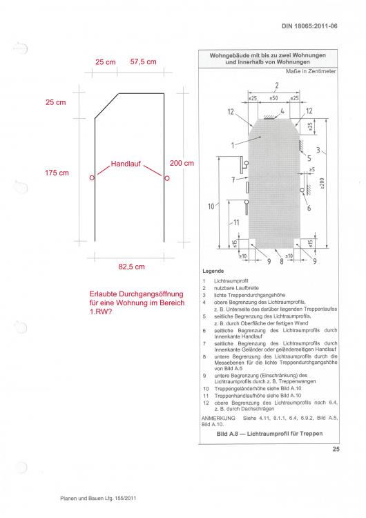

Diskutiere Lichtraumprofil - nach DIN 18065 im Fenster/Türen Forum im Bereich Neubau; Hallo, kennt sich wer genau mit dem Lichtraumprofil aus? Und kann die ≤25cm deuten? So eineindeutig finde ich diese Angabe nicht. Im Anhang mal...
    Im Anhang mal eine geplante Durchgangssituation(ohne Tür), die nicht über die volle Breite 2,00m Durchgangshöhe besitzt.
    Die Fragen wären:
    1. genügt die Breite nach DIN 18065 (hier benötigt in Wohnungen 0,8 m)
    2. genügt die Höhe (Hab bzgl. Brandschutz/Rettungsweg für Türen keine Höhe gefunden Stichwort BayBO/LBO)
    Danke für Eure Tipps :konfusius
