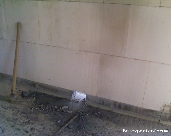

    Meine Rohbauer haben folgendes produziert, um einen Balken für einen Flaschenzug außen anzubringen :yikes
    Öhm... das ist ein ziemlich großes Loch in meiner Kimmsteinlage. Kann man das wieder fachgerecht hinbiegen oder soll ich in Panik verfallen? :o

    weil ISO-Kimmsteine nehme ich an das es im EG ist, wieso dort eine balken für flaschenzug? Egal. Das Öffnung soll wieder mit ein ISO-Kimmstein oder gleichwertiges verschlossen werden. Es gibt gar kein anlass dafür um in panik zu verfallen.

    Weil auf der anderen Seite der Kellerabgang ist und man "vergessen" hatte, dass da noch ne Fertigbetontreppe rein sollte. Also war der Kran schon wieder weg und man hat das Problem etwas "rustikal" gelöst. Naja...
    Ok, also heilbar, Iso-Kimmstein rein und gut is. Dann bin ich beruhigt....

    Ich bin vielleicht ein wenig hypochondrisch, aber ist das nun so fachgerecht wieder hergestellt? Is mir ein bißchen viel Mörtel....

    Eine narbe nach einer OP wegzubekommen ist fast unmöglich, und weil das bei Ihnen keine ist lassen sie damit gut sein.

    Dankeschön, Yilmaz :winken
